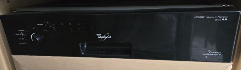

J’ai un double problème avec mon lave vaisselle whirlpool ADG 8442 qui ne vidange plus et ne s’allume plus. La 1ère fois que j'ai eu ce problème il s'est arrêté en cours de programme. J’ai épongé l’eau stagnante, lavé le filtre, éteind et rallumé le disjoncteur et mon lave-vaisselle a remarché une fois sans problème. Mais la 2ème fois que le problème s'est reproduit j’ai fait les mêmes manipulations et il ne s’allume plus du tout. Après vérification, le tuyau de vidange n'est pas bouché et la prise électrique n’est pas défectueuse.
Je ne sais pas si le problème vient de la carte électronique, de la pompe de vidange ou du capteur d’eau. Si quelqu'un pouvait me donner son avis je lui en serais très reconnaissante car je n’y connais rien et je voudrais éviter de racheter un lave vaisselle.

Merci infiniment pour votre réponse. Je viens de regarder un tuto sur le test du filtre antiparasite. Si j’ai bien compris, il faut que je couche mon lave-vaisselle sur le côté pour ôter la plaque arrière et de là je peux sortir mon filtre pour le tester avec un multimètre (sans avoir à le laisser branché sur la prise murale car je suis une phobique de l’électricité). Est-ce bien ça et est-ce que je dois quand-même obligatoirement le laisser branché ? Je vous joins des photos.
