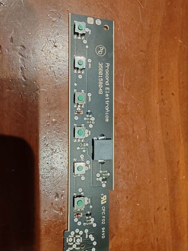

Mon Lave-Vaisselle Bosch tout intégrable SMV53N40EU ne s'allume plus. Cela s'est produit après une coupure de courant, mais celui-ci n'était pas en fonctionnement lors de cette coupure.

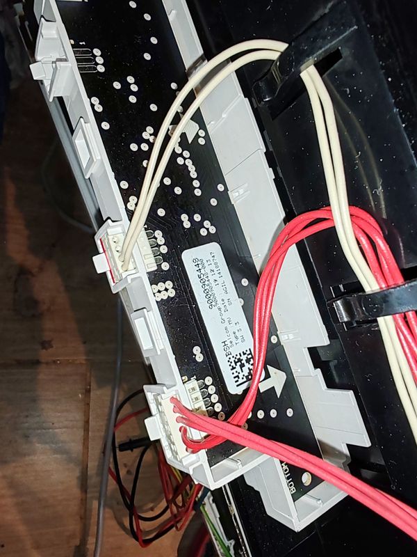

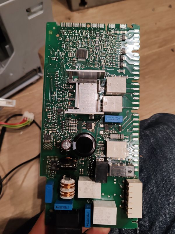

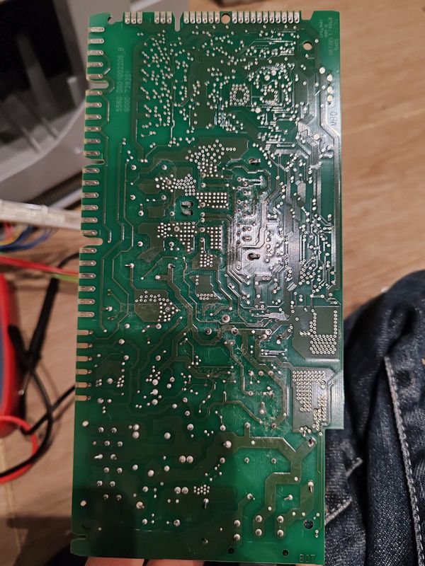

Avec un appui sur le bouton marche/arret, on entend l'initialisation des pompes, mais le bandeau de commande ne s'allume pas et aucun moyen de lancer le lave vaisselle. J'ai démonté le panneau latéral pour accéder à la carte de puissance, j'ai observé qu'un des 3 fils rouges qui alimentent le panneau semble un peu abimé, mais un test de continuité semble montré qu'il est quand même fonctionnel (je le réparerai dans tous les cas avant le remontage.)
Je bloque un peu sur quoi tester par la suite et ce qui peut empêcher le panneau de s'allumer.
Sur les 3 fils rouge, une fois le lave-vaisselle alimenté et le bouton marche appuyé, je relève 3,3V sur le fil du milieu, 13,4V sur un fil de côté et 0V sur le dernier, est-ce normal.
Je vais faire des photos de la carte de puissance et les rajouter en dessous de ce message.
Merci beaucoup d'avance pour votre aide.

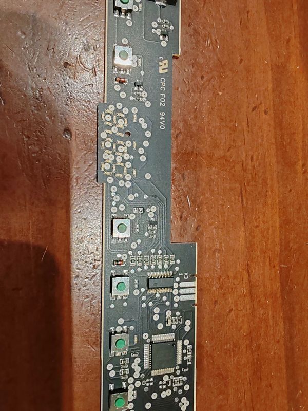

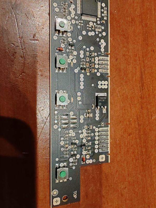

Re-bonsoir,
Est-ce qu'il y a un moyen simple de tester le bandeau afficheur ? Car si c'est cela, je le trouve à 70€ et c'est toujours moins cher que de changer de Lave vaisselle.
Merci beaucoup une fois de plus.
