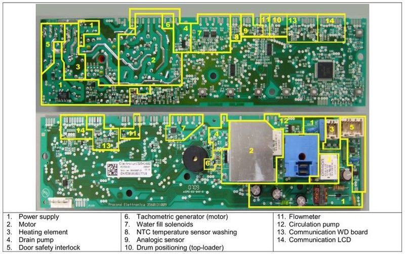

Code erreur machine faure fwh6145
Marque : Faure
Modèle : fwh6145
A quoi correspond ce code erreur dans la vidéo? merci de votre aide

Ce ne sont pas les bonnes touches.
Pour afficher le dernier code erreur sur ce modèle, machine allumée, appuyez simultanément sur les touches "Rinçage plus" et "marche/Arrêt" — jchd 12252 pts — PRO
Merci pour l'information, il m'affiche E66, c'est quoi l'erreur 66?
Merci — Cedric 7 pts
Ce code indique une incohérence entre la commande du relai du thermoplongeur et la ligne d'alimentation en sortie du relai.
C'est très probablement ce relai qui est défectueux. Le remplacer par un modèle 16A. — jchd 12252 pts — PRO
Merci de votre aide, ce relais se trouve bien sur la carte électronique, module de puissance? — Cedric 7 pts
Oui, il n'y a qu'une carte dans ce modèle. Plusieurs versions de carte de puissance existent, mais je pense que la vôtre est une EWM2100. Le relai de chauffe se situe à côté du sélecteur de programme, en-dessous du connecteur J2 à deux voies en haut à droite de la carte, zone marquée 3 sur la photo.
