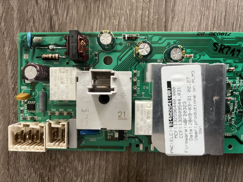

Marque : Faure
Modèle : Fwh6145
Pouvez vous me dire, où puis je trouver des composants électroniques pour lave linge ( un relais, une fiche ) merci

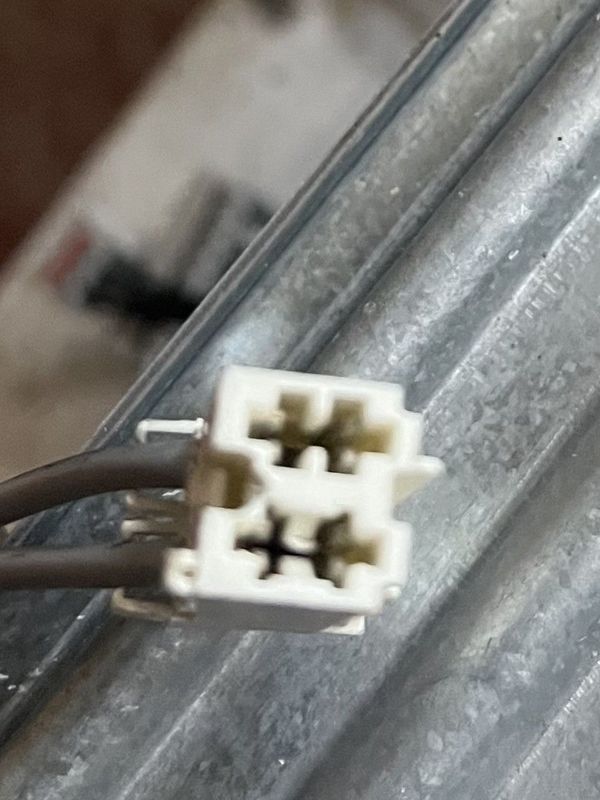

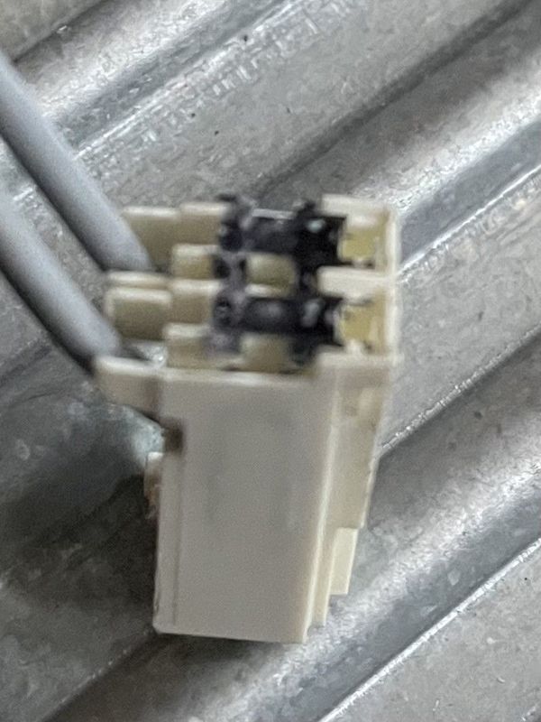

Un connecteur de ce type, c'est essentiellement introuvable, sauf par quantité industrielle. De plus il faut respecter les indentations de détrompage !
Le mieux est de récupérer un connecteur identique sur un autre faisceau (pas si simple !), ou de monter des cosses Faston individuelles sur les fils.
C'est quel connecteur sur quelle carte de quelle machine ? Les photos sont floues, mais on semble discerner que les cosses ont chauffé. Dans ce cas le connecteur mâle a dû morfler aussi.

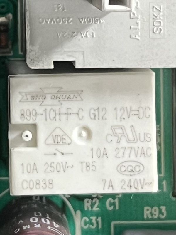

Sinon pour le relai de chauffe, il vaut mieux le remplacer par un modèle 16A, genre OMRON G5LE ou équivalent. Trouvable sur Conrad, rs-online, Farnell, Reichelt, TME, etc. Par contre attention au minimum de commande et aux frais de port. — jchd 12252 pts — PRO
Merci de votre aide, c’est une carte Électronique pour un lave linge Faure Fwh 6145. Voici une photo de la carte
C'est le connecteur d'alimentation secteur qui se branche sur le sélecteur de programme ? — jchd 12252 pts — PRO
