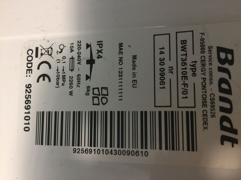

Voici les coordonnées du lave linge
Brandt 6kg 1200t/mn
Type BWVT 3610E-F//01
Nr 14 30 09 06 1

Bonjour oui le joint de hublot, changez les deux ressort et joint....le tout pour une soixantaine d'euros environ dispo ici https://pieces-detachees.sogedis.fr/marque-BRANDT-reference-BWT3610E-Fslash01+BWT3610E.F.01+BWT3610EF01.htm
