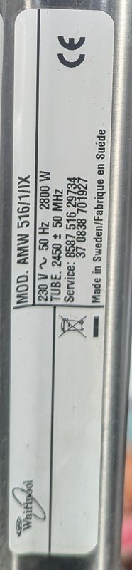

Marque : Whirlpool
Modèle : amw516/1/IX 8587 516 29734

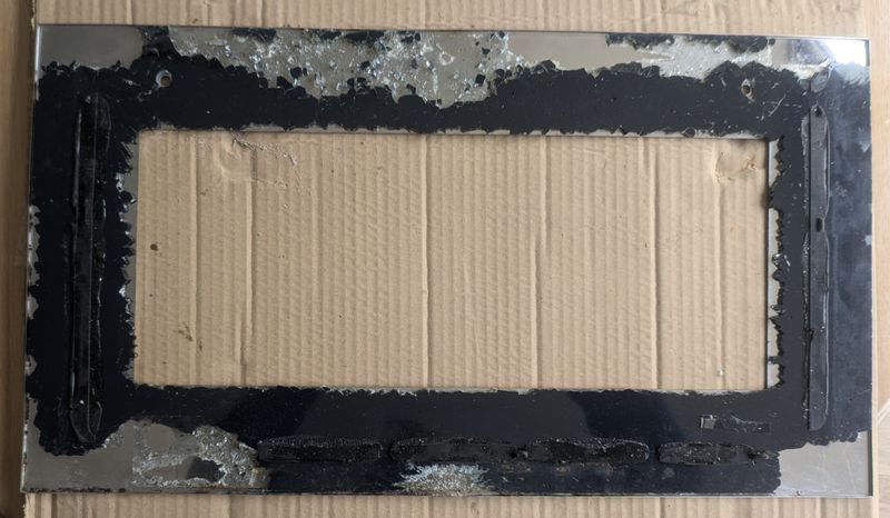

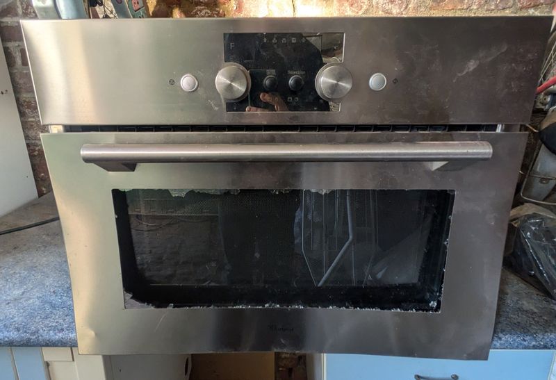

Bonjour à tous,
J'ai malheureusement cassé la vitre de façade de mon micro ondes.

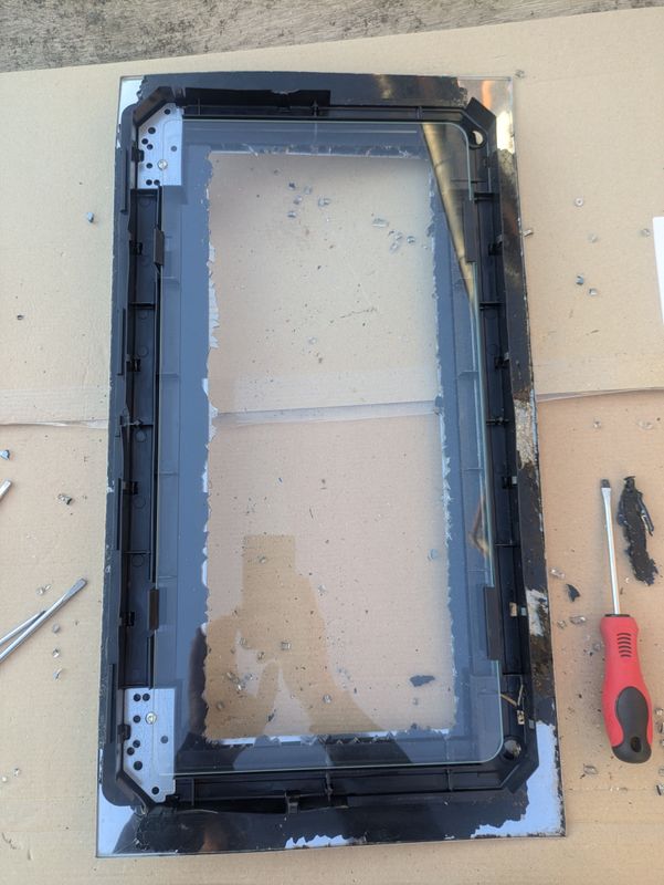

J'ai démonté la porte, mais je ne trouve pas le moyen de démonter la poignée pour retirer la façade inox et la vitre, enfin ce qu'il en reste.
D'avance merci pour votre aide

Bonjour c'est normal que vous ne trouviez pas à démonter la poignée puisqu'elle se démonte pas...il faut changer toute la porte dispo ici

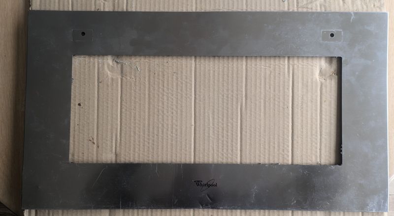

Merci pour votre retour.
Finalement j'ai réussi à le faire.

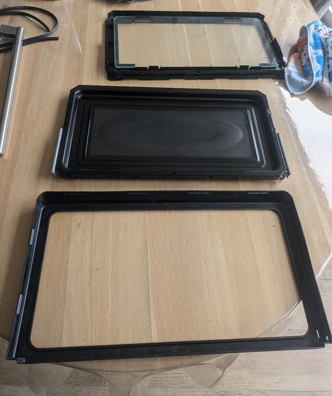

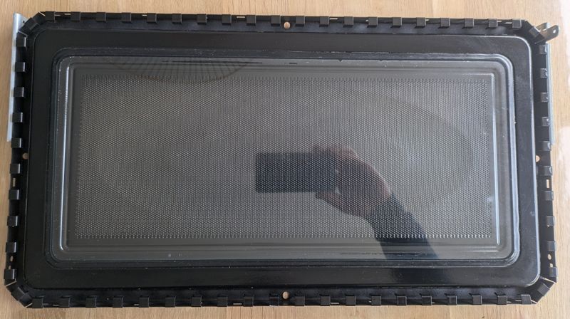

Il faut enlever le joint caoutchouc à l'intérieur, percer le rivet pour retirer la pièce en plastique pour la détection d'ouverture/fermeture de porte. Ensuite retirer la première vitre intérieur puis déclipser le cadre en plastique.
A cette étape vous pouvez retirer la poignée et la façade se désolidarise.
Finalement je vais faire couper un un verre trempé de 4mm percé de 2 trous de 10mm pour les vis de poignée. Coût de l'opération : 50€ à la place de 270€ pour la porte complète.

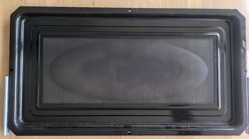

Si la vitre du four MO est jumelée avec une plaque métallique grillagée ou percée de petits trous cela suffit normalement à empêcher l'émission des micro ondes dans cette direction ( cage de Faraday avec maille adaptée à la longueur d'onde considérée ) !

Merci JC67 pour votre commentaire.
En effet, les portes de micro ondes sont conçues pour être étanches aux micro ondes ...
Le vitrage extérieur en verre trempé a bien sur la fonction de résistance à la chaleur (pas très important pour un four micro ondes vu que la chaleur dégagée est loin d'être aussi importante qu'un four traditionnel) mais aussi de sécurité en cas de bris de vitre car il se brise en plein de petits morceaux limitant le risque de coupure grave.
Pour ce qui est de l'étanchéité aux micro ondes un vitrage grillagé calibré à la longueur des ondes est positionné afin de confiner les ondes dans le four.
Dans mon cas, ce dernier n'est pas du tout altéré, c'est d'ailleurs ce qui m'a décidé de me lancer dans le démontage d'un truc qui "ne peut pas se démonter", économiser 250€ et éviter de mettre au rebus un appareil qui n'a quasiment jamais servi ...

La porte n'est pas monobloc car c'est un assemblage et il n'y a pas de film particulier sur la vitre extérieure, c'est juste un verre trempé qui peut être coloré rien de plus.
Encore une fois, l'étanchéité aux ondes se fait via : une tôle perforée, un grillage métallique serré ou un film conducteur d’électricité auxquels s’ajoute un joint de porte qui dans mon cas est préférable de changer.
