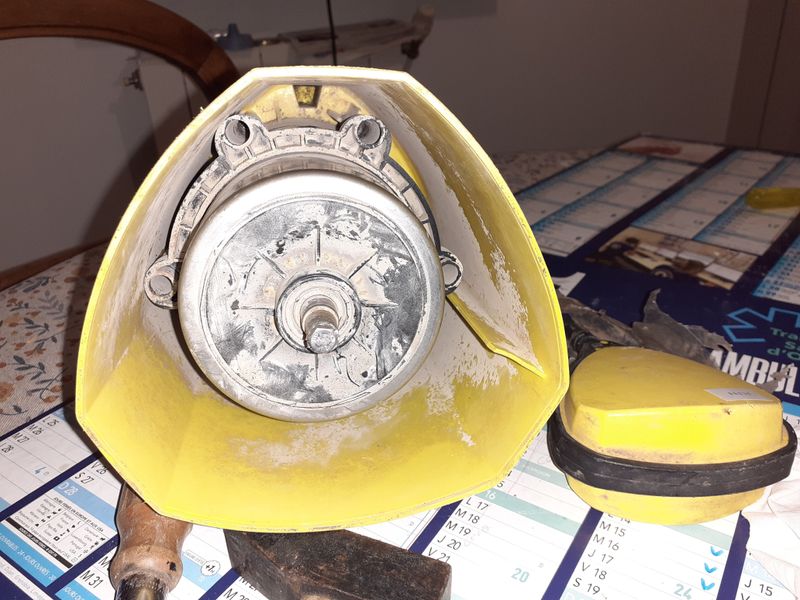

Le moteur de ma pompe eaux chargées Karcher SDP 9500 fait du bruit si on la branche mais la turbine ne tourne pas. J'ai démontée la protection en bas de la pompe puis l'hélice mais je n'arrive à trouver comment retirer le moteur pour accéder au condensateur que je soupçonne d'être HS. Quelqu'un peut-il me conseiller ?

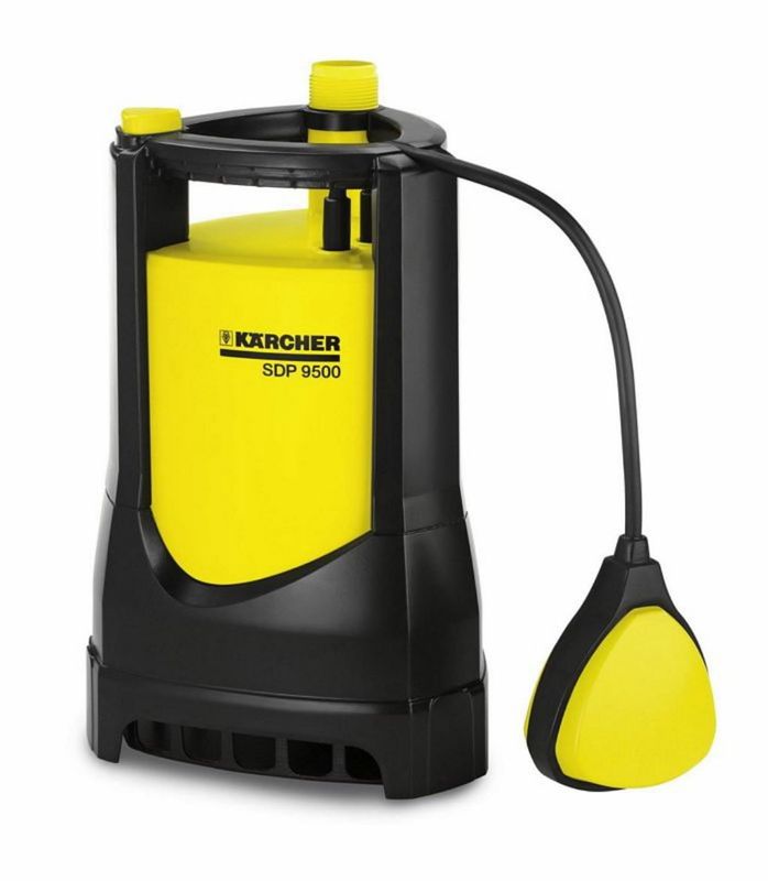

Voici une photo d'ensemble de la pompe SPD9500
sur la première photo , vous avez enlevé des vis entre le corp de pompe et le plastique?
si oui, cela devrait venir.
il y a 2 trous dans le haut, il y avait des vis?
A droite et à gauche de l'arbre moteur, il y a 2 formes rondes, c'est quoi des trous pour les vis ou c'est plein?
je n'arrive pas à voir sur la photo.
C'est juste le joint torique qui fait résistance je pense.

Oui j'ai retiré les 6 vis dont on voit 5 trous sur la 1ere photo? Ces vis étaient vissées dans le plastique jaune de la pompe. Elles maintiennent une couronne noir qui enserre le moteur. J'étais alors très optimiste pensant qu'une fois ces vis retirées, le moteur allait venir. Eh non ! Comme vous, je pense que c'est le joint torique qui bloque. En fait, je n'ai aucune prise sur le moteur pour extraire avec force le moteur.
Coté extérieur sur le haut de la pompe, il y avait une toute petite visse recouverte par un scellé (autocollant) marqué de l'inscription "100 % tested". J'ai retiré la vis mais je pense que c'est juste pour que Karcher soit sûr que l'appareil n'a pas été ouvert s'il retourne au SAV.
Cordialement — lucci 9 pts
Donc, ça doit venir, c'est juste que c'est collé par le temps.
Essayez de faire levier sous les pattes sans trop forcer
un peu sous chacune et mettez du dégrippant en plus car si ça bouge il pénètrera.

Avec du dégrippant, j'ai enfin extrait le moteur et j'ai eu accès au condensateur HS !
Il est commandé. Merci pour vos messages et conseils.
