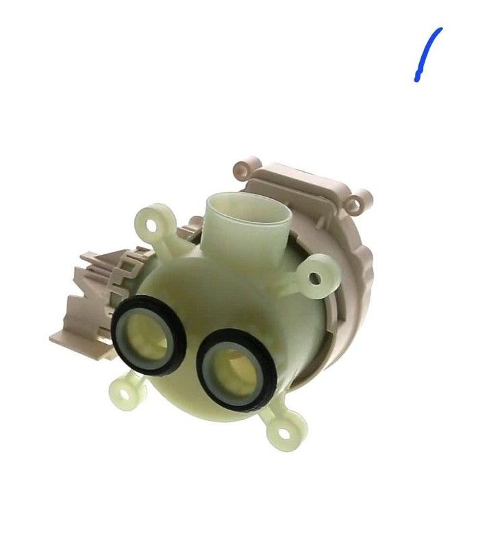

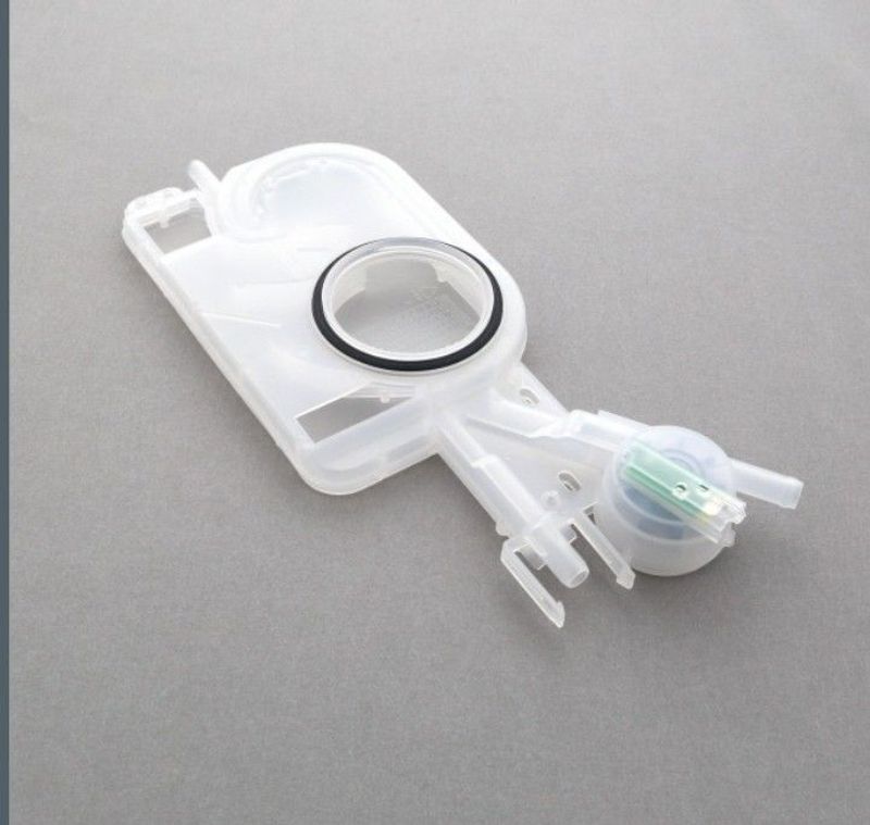

Quand on parle de debimetre on parle bien d'une pièce qui se trouve sur le circuit d'eau juste après l'electrovanne d'eau, une pièceavzc une roue à l'intérieur qui ressemble à une pompe de circulation d'eau avec un contact qui se contrôle avec un ohmmetre et un aimant ? Moi quand je oarle du diviseur je parle de la pièce qui distribue l'eau aux bras rotatif du LV, je vérifierai encore la filerie même si je l'ai déjà fait a plusieurs reprises.
Concernant ce débitmètre (sur le site de pièce détachées ils appellent ça airbreak avec débitmètre), je l'ai contrôle avec un ohmetre aux bornes du debimetre connecteur débranché et j'ai approché et éloigné un aimant pour voir si le contact se fait et il se fait bien — Jonathan 28 pts
Voilà le debimetre
Voilà mon diviseur
Vos photos confirment désormais que nous sommes en phase concernant ces deux équipements du LV.
Maintenant, pour revenir à votre description du début d’exécution de programme, celui-ci commence par une vidange, mais par contre le remplissage en eau du LV ne se fait pas.
>>> Voyez-vous toutefois un peu d’eau arriver dans l’Airbreak au niveau de la turbine du débitmètre ?

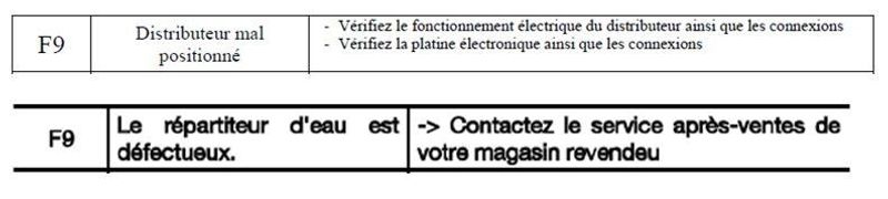

Et plus précisément, dans la cas qui vous concerne (code d’erreur F9), il semble bien qu’un contrôle de disponibilité du Distributeur d’eau vers les bras d’aspersion soir effectué.
Et celui-ci serait vu anormalement positionné (voir ci-après 2 significations du code F9 issues de 2 documentations différents relatives aux LV Essentiel B).
