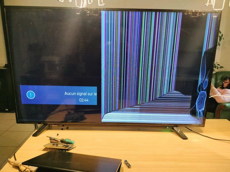

Problème écran téléviseur Toshiba mod 58u2063dg il il a la moitiers de l'ecran qui marche bien et l'autre moitier est rempli de lignes et on voit un impact avec des fissures
Marque : Toshiba
Modèle : mod 58u2063dg
je viens de changer l’alimentation et la l’écran s allume mai il a la moities de l’écran qui marche bien et l'autre moitie est rempli de lignes et on voit un impact avec des fissures ma question est est il réparable ???

Quelle était la panne d'origine ?
Pouvez-vous mettre une photo de l'image en défaut de votre appareil ?
Pouvez-vous mettre une photo des barre de leds ?

Le premier problème était l écran s'allume mais il était très très sombre j'ai donc commandé une alimentation et maintenant il s'allume bien mais que sur la moitié je vous joins la photo de l'écran comment puis-je faire pour vous envoyer les photos merci
Dalle cassée non réparable — TVLCD 1430 pts
Cette dalle est épuisée.
Vous pouvez toujours faire une demande auprès de votre assurance afin de vous faire indemniser pour "appareil non réparable". Faites valoir et prouvez que la pièce n'est plus fabriquée par le constructeur en produisant une attestation de non réparabilité.
Un matériel est déclaré techniquement irréparable lorsque la réparation s’avère matériellement impossible.

Bonjour merci pour votre information s'est dommage !! je vais démonter les platines surtout celle de l'alimentation qui est neuve et peut etre elles dépanneront quelqu’un — JRB11 5 pts
