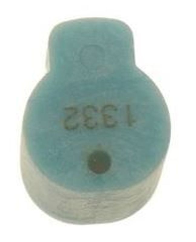

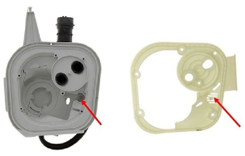

Re,
Ci-dessous les vues :
- de l'emplacement du coulisseau dans le bloc hydraulique flotteur
- de la bride fixée sur le bloc hydraulique et comportant une grille sous laquelle se situe le coulisseau
- du flotteur magnétique (hors de son coulisseau)

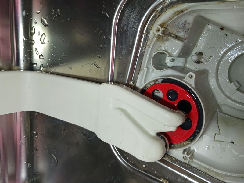

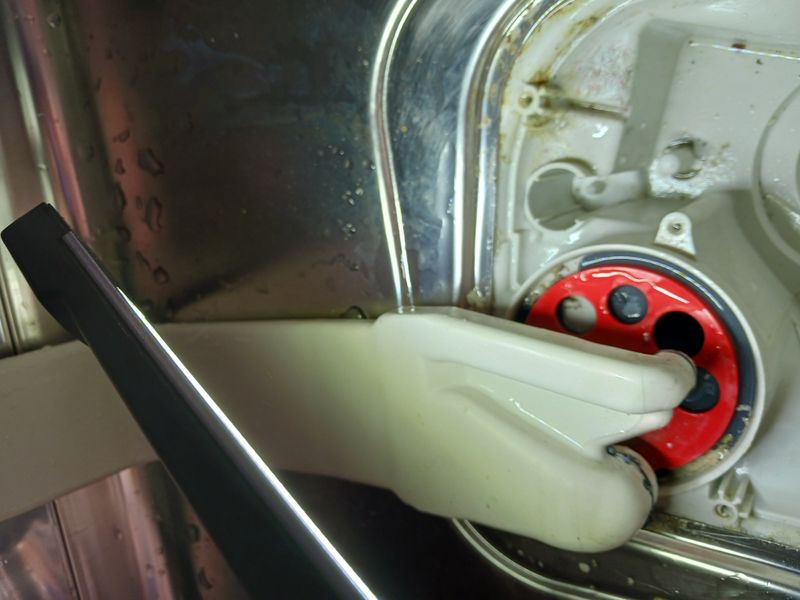

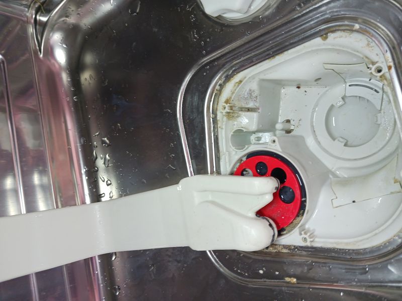

J'ai tout démonté, un peu de lessive mais le flotteur bougé bien, par contre le coulisseau c'est un axe fixe, il ne coulisse pas !
Cette photo ce sera mieux
Merci pour la correction de vocabulaire : par définition, le coulisseau est effectivement la partie mobile qui se déplace dans une coulisse qui elle est fixe.
Pour les lecteurs à venir qui pourraient être intéressé par ce système de contrôle de niveau avec flotteur, je voulais donc parler de la coulisse de forme cylindrique dans laquelle coulisse le flotteur en fonction du niveau d'eau dans la cuve.
Cordialement — Micad 2896 pts
Donc d'où viens mon problème de chauffage ! — pascal6211 633 pts
