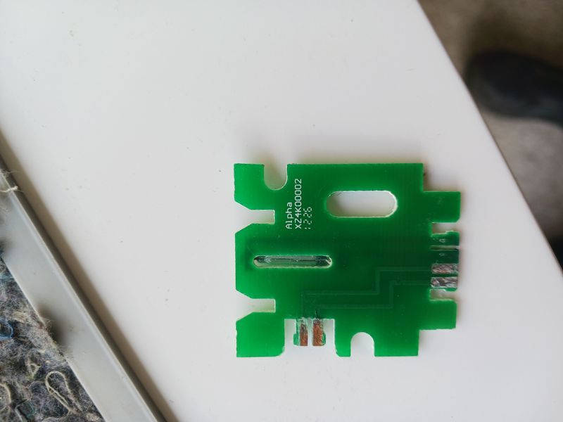

Defaut d04 lave vaisselle brandt
Marque : Brandt
Modèle : dfh132
Bonjour,suite à défaut sur mon lave,j'ai fait tester par un pro la résistance et la sonde température, tout est ok il me dit carte hs, vu l'état de ce lave je commande une carte neuve, après montage toujours ce défaut
d'ou peut venir ce problème!
merci pour vos réponses

Code panne 04
Problème de sonde de température. Vérifier sonde (47kΩ à 20°C). — jchd 12261 pts — PRO

Trois fois je change la sonde de température
Même problème — pascal6211 633 pts
Comme je vous avez dit au téléphone mr jchd
J'ai le même problème sur ces 2 lave-vaisselle
Defaut d04 et l'autre défaut d13
Contrôle résistance et sonde température, tout est ok — pascal6211 633 pts
Alors là, je suis sec et comme on ne dispose que très peu voire pas du tout d'informations techniques sur ces séries, je n'ai pas de solution. — jchd 12261 pts — PRO
Cela pourrait pas venir de la petite carte électronique ou se branche la sonde de température ! — pascal6211 633 pts
Aucune idée, pas d'info à ce sujet et perso je ne vois jamais les machines, seulement les cartes qu'on me soumet. — jchd 12261 pts — PRO
J'avais un ancien lave-vaisselle brandt avec la même carte comme la photo, je viens de remonter tout ça
Tout fonctionne
Merci pour vos réponses
Cdt
Ouch !
C'est un ILS (Interrupteur à Lames Souples) qui fait contact quand il est soumis à un champ magnétique. C'est souvent utilisé comme débimètre, avec une roue crantée aimantée.
Comme quoi le code 04 ne correspond pas à sa description connue sur ce modèle. L'absence de docs est un vrai problème. — jchd 12261 pts — PRO
Ok le défaut d13 sur l'autre lave-vaisselle brandt
Ça peut être le même problème ! — pascal6211 633 pts
