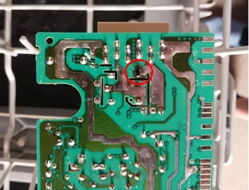

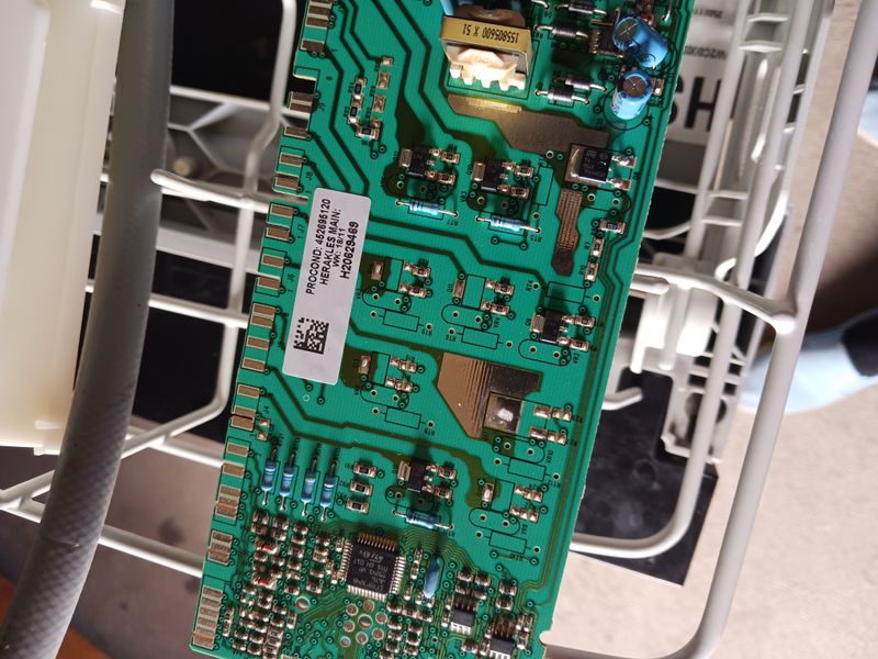

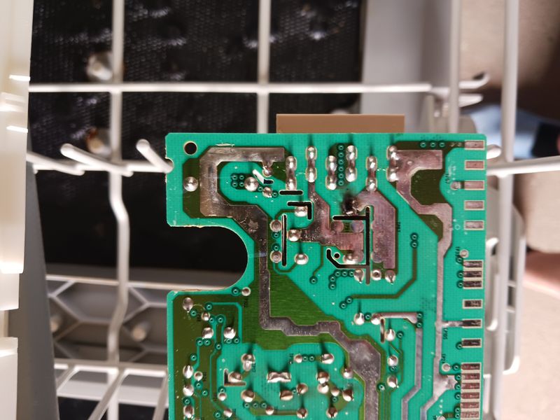

Voici les photos, on voit sur une partie c'est noirci
Certainement le problème pour le chauffage
À minima une soudure dégradée et charbonnée en sortie du relais d'alimentation de la Résistance de chauffe.
Les contacts internes de sortie du relais doivent être fortement dégradés ce qui a entrainé une surchauffe externe au relais.
Je vais voir si je trouve quelqu'un pour la réparer ou une carte d'occasion — pascal6211 627 pts

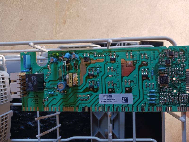

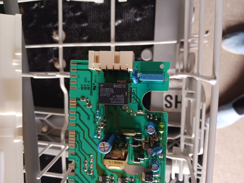

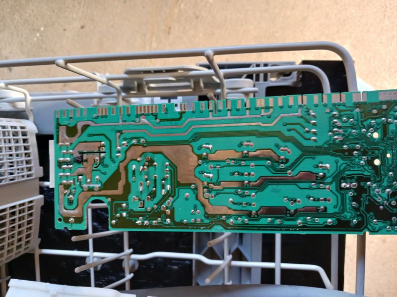

J'ai trouvé une carte électronique d'occasion, remonté ce jour, tout est ok
Merci pour vos réponses — pascal6211 627 pts
