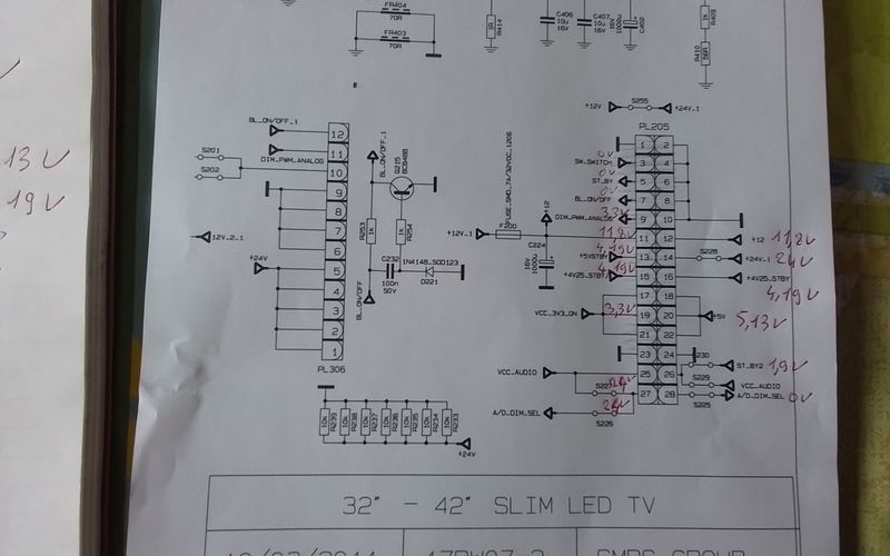

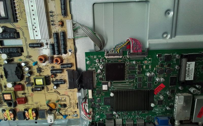

Bonjour,pas de tension pour le rétro éclairage carte changé ssl 400 pas de changement leds contrôlé bonnes pouvezvous me donner des infos merci
Bonjour ref carte mère 17MB71-4

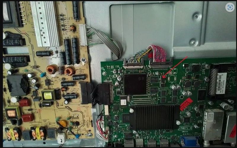

Le microprocesseur c est bien la piece carré de 35mm 35mm
Chauffé au decapeur thermique ça peut le faire?
Avec beaucoup de flux de soudure c est a dire?

Sur la bobine 1v de chaque cotés à froid
à chaud monte à 1v5 voir plus
Chauffé modérément U16 et celui avec refroidisseur — maurice 33 pts
Bonsoir essai de chauffe non concluant Par hasard

Bonjour voyant rouge fixe clignote seulement Avec télécommande
Sur les bobines L13 et L14 tension 1v3 d un côté sur les deux de l autre tension qui varie très bizarre
Essai de chauffe toujours non concluant
