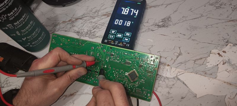

Bonjour, j'ai probablement fait quelques erreurs, laissez-moi vous expliquer. J'ai dû remplacer la sonde de température celle avec 2 fils rouges( après avoir testé les résistances qui fonctionnent, le thermostat fonctionne aussi, il n'y en a qu'une et je trouve 0,005 ohm, donc il semble fonctionner, la tension 230v arrive partout même dans le panneau latéral et les différents contacts. Par contre par derrière j'ai 13,48v et j'ai lu qu'il devrait être 15v sur une page de votre site, et sur celui qui devrait être 5v j'ai 1,371. Le problème que je pense avoir rencontré est que j'ai acheté une sonde qui a une résistance jusqu'à 600 degrés et comme le four est livré avec un auto-nettoyage à 500 degrés, j'ai pensé qu'elle fonctionnerait. Au lieu de cela, lorsque je l'ai mise en place et que j'ai allumé la tension, le compteur a sauté et il ne s'est pas allumé depuis. Je vous laisse quelques photos dans l'espoir de trouver l'origine du problème.

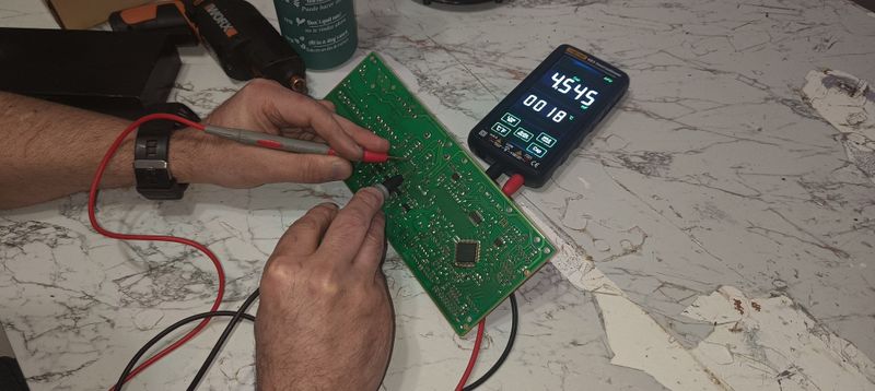

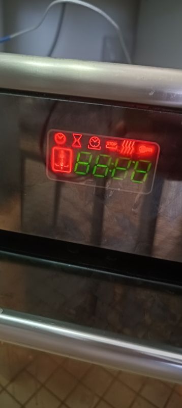

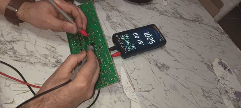

Mis a jour, donc testé les condensateurs. Avec la tension allumée, le plus grand ne reçoit que 3,3 V, celui de 25 V 14 volts, la seule chose qui a changé est de déplacer les fils en les isolant, ce qui allume également la partie de l'horloge où les mots ci-dessus et ci-dessous, etc. apparaissent, mais pas l'horloge ou le réglage de la température, voir photo
