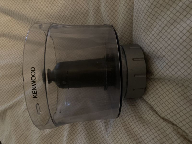

Reparer robot cuiseur Kenwood
Marque : Kenwood
Modèle : KCC 906
MC
je n’arrive pas à separer l’arbre transmetteur du bol ( avec le couteau à l’interieur. Par contre j’ai pu enlever l’ensemble de ces 3 pieces , du robot ( cooking chef KCC 906)Quelqu’un aurait-il la solution ! 🙏
merci

Bonjour je pense que la partie noire est vissée sur l'axe qui est fileté en bout (voire photos des trois parties ici https://www.cdiscount.com/electromenager/r-bol+multifonction+kenwood+kcc906.html#_his_
) mais attention vissé en sens inverse du sens de rotation normal de la lame..... — omega7 43273 pts
