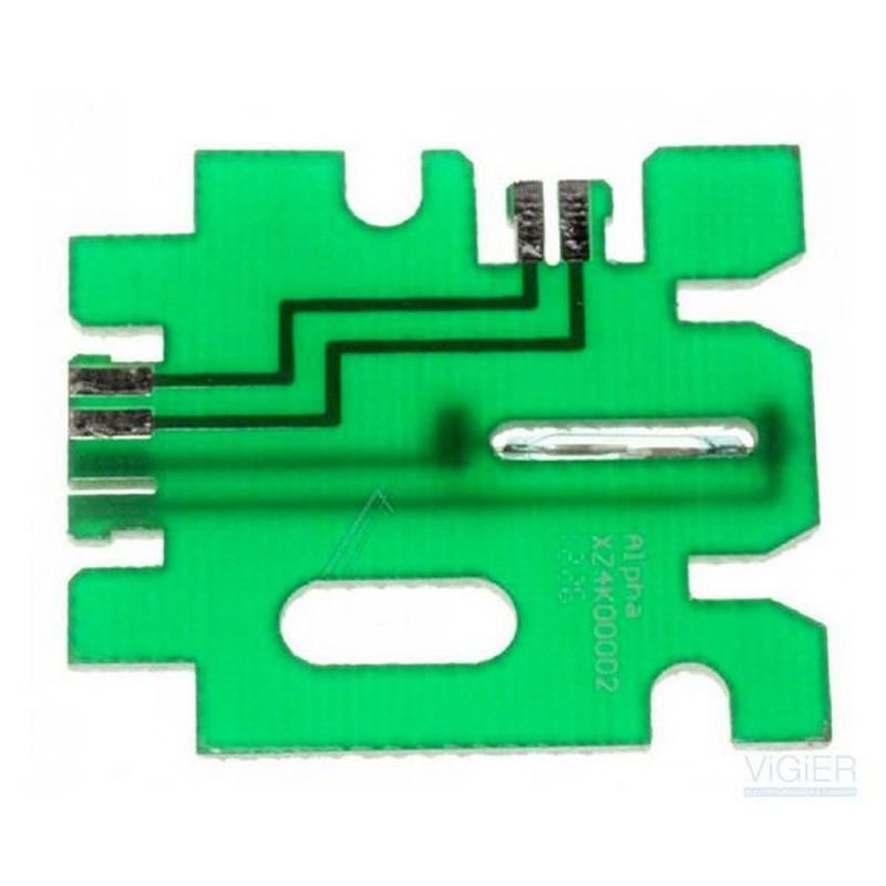

Le capteur de niveau a été changé. J'ai fait un essai et le défaut est toujours existant. Le LV commence à se remplir puis s'arrête au bout de 15 à 20 sec environ et se vidange. Dans la cuve, l'eau se remplit pas plus haut que le filtre du fond de cuve
D'accord, c'est le capteur lui-même que vous avez remplacé.
Il s'agit en fait d'un Interrupteur à Lame Souple (ILS) contenu dans la petite ampoule présente sur la platine.
Et cet interrupteur se ferme et s'ouvre selon qu'il est en présence ou non d'un champ magnétique.
Il faut donc qu'un champ magnétique se déplace à sa proximité.

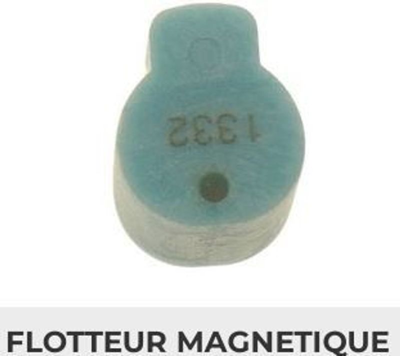

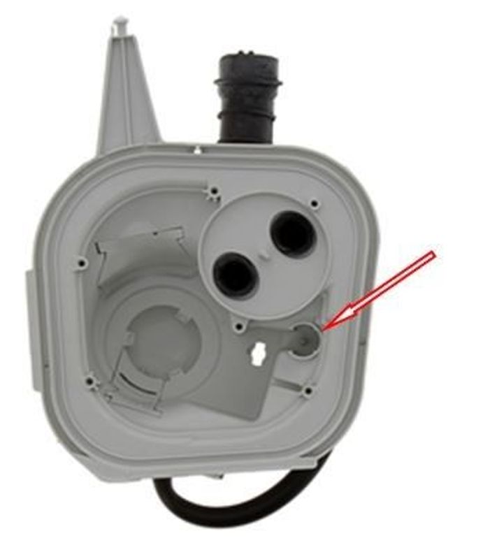

C'est un petit flotteur contenant une tige aimantée et coulissant dans un guide du puits central de cuve qui joue ce rôle en se déplaçant en fonction du niveau d'eau dans le puits central.

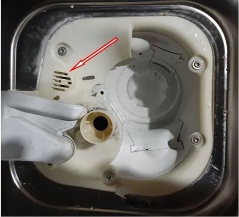

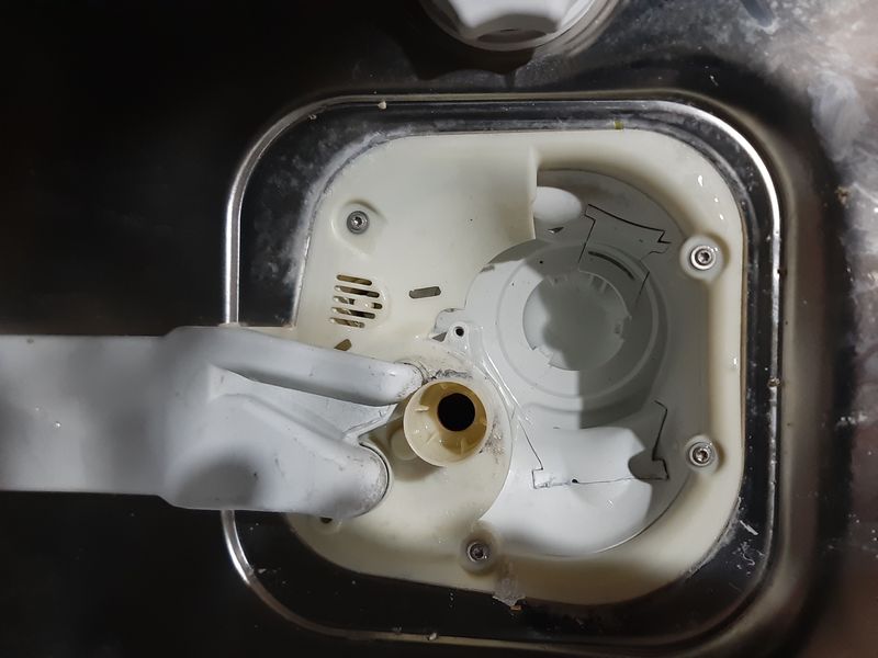

Ci-dessous
- Une vue du puits central de cuve et de l'emplacement du guide du flotteur
- Une vue du flotteur
Une grille ferme le guide du flotteur.
Sans démontage de cette grille, vous pourriez verser une peu d'eau bien chaude dans le guide au travers de la grille et faire monter et descendre manuellement le flotteur (accessible sur sa gauche).
Vous pourriez ainsi désencombrer le guide pour un essai du LV ensuite.
Mais le mieux serait bien sûr de déposer la grille (5 ou 6 vis aux emplacements visibles sur photo jointe) et de nettoyer flotteur et guide.

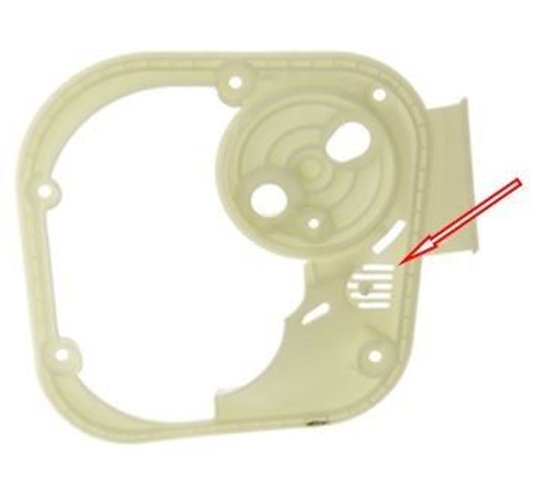

Le flotteur se trouve sous la grille indiquée ci-dessous par une flèche
Cette grille fait partie d'une pièce appelée Bride qui se dépose simplement en enlevant les 5 vis Torx visibles sur votre photo.
