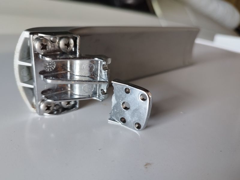

Levier Magimix Nespresso cube ne se ferme plus
Quand je referme le levier une fois la capsule mise, celui-ci ne veut plus se fermer et de bloquer, ce qui fait que je ne peux plus utiliser ma machine.
Nespresso ne fabrique plus de pièces détachées de cette machine. Avez vous une idée pour réparer? Est ce un ressort ou autre chose à réparer? Merci pour votre aide

Bonjour c'est la pièce qui relie le levier de fermeture à l'unité de brassage qui a cassée. Elle est en zamak donc je ne sais pas comment réparer. Ça ne se soude pas mais est-ce que ça se colle? Ou peut on la remplacer? Merci
Bonjour vous ne pouvez pas trouver la pièce car elle est non détaillée par le fabricant, et elle n'est pas non plus réparable....La seule solution changer toute l'unité d'infusion, seule pièce répertoriée chez le fabricant, ici par exemple:
https://www.miss-pieces.com/unite-de-brassage-504791-machine-a-cafe-nespresso-m220-le-cube-magimix__p15005.html?fromCat=2216
