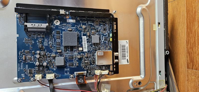

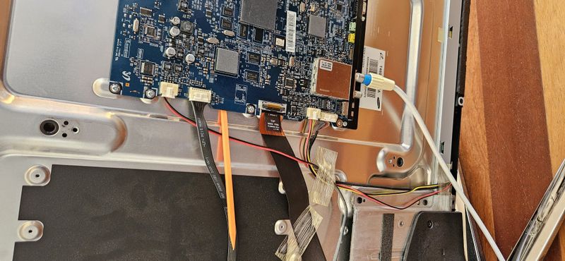

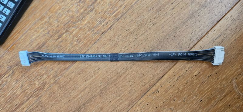

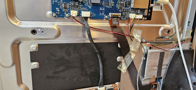

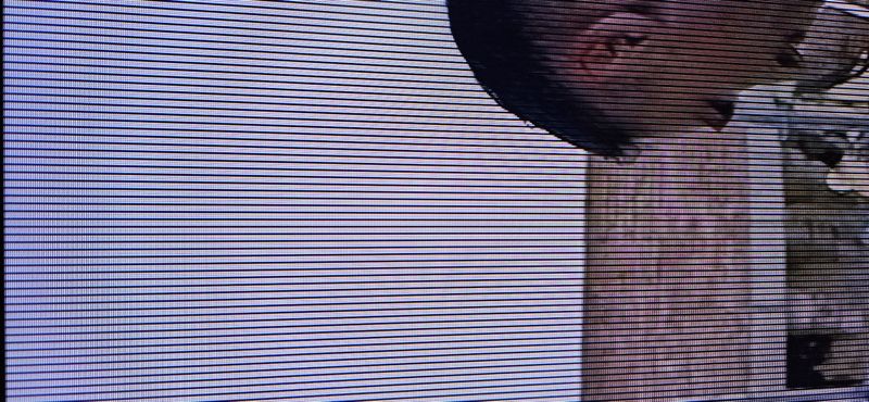

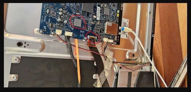

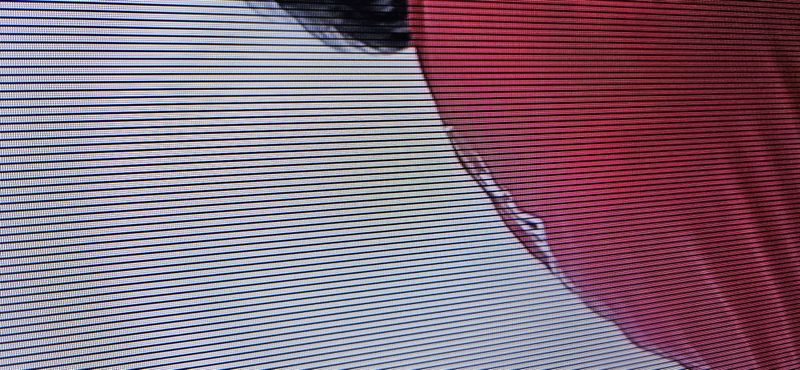

Il apparaît des rayures verticale de diverses couleurs sur tout l'écran. J'ai ouvert l'arrière de la TV et quand j'appuie ou souleve une nappe de câbles (2 ×9 câbles voir photo) les rayures s'effacent. Cela se produit du côté où la nappe est connectée sur une carte électronique (je ne connais pas le nom de cette carte) qui reçoit entre autre les diverses prises extérieures et le câble de l'antenne externe. J'ai déconnecté et reconnecté toutes les nappes en les nettoyant soigneusement mais rien ne change. Je fais disparaître momentanément les rayures en soulevant la carte sous le connecteur de cette nappe avec un petit stylet (orange sur la photo).
Cordialement.
Micka

Bonjour Vivien
Merci pour votre réponse.

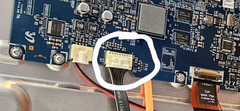

En fait ce n'est pas le connecteur de cette nappe qui agit sur les rayures quand j'appuie ou je soulève. Voir le connecteur entouré en blanc sur la photo.

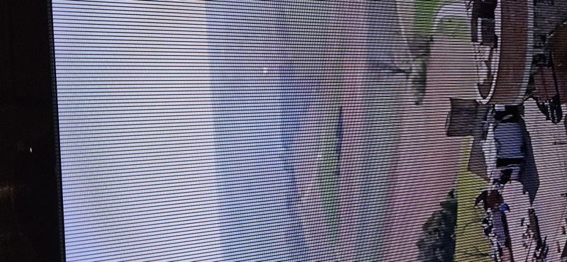

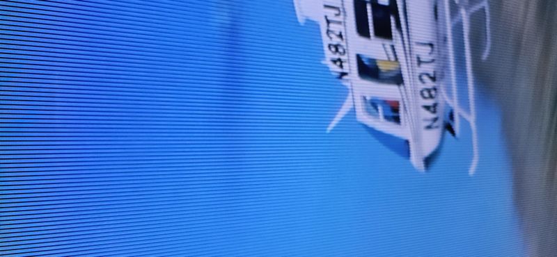

J'ai une image d'écran tout à fait normale avec des rayures lumineuses ou sombres par dessus pour ainsi dire.
Je fais une photo de l'écran en espérant que les rayures se voient.

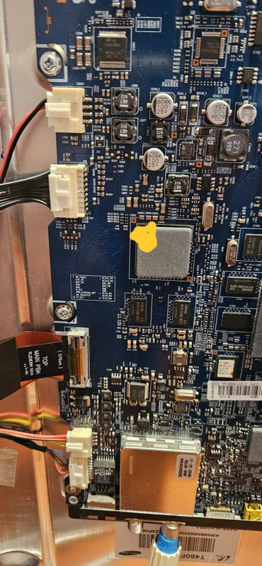

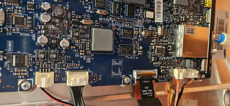

Oui quand j'appuie sur un coin du circuit marqué sur la photo.
D'accord.
Ça ne peut pas du tout se faire au fer à souder normal même débranché du secteur ?
