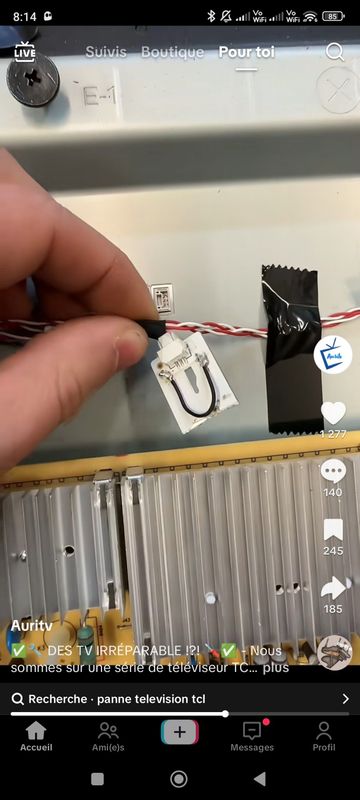

Je suis tombé sur cette vidéo qui explique une "combine" pour dépanner les bandes Led défectueuses sur TCL.
https://www.google.com/url?sa=t&source=web&rct=j&opi=89978449&url=https://www.tiktok.com/%40auritv/video/7303976301180849440&ved=2ahUKEwj0kuPHgb6NAxU0SaQEHWM9Dl0QwqsBegQIExAF&sqi=2&usg=AOvVaw3ZqjGQlmc5VS3AKYje8YvO
Vous en pensez quoi ?

Bonjour ou là là bricolage dangereux réalisé manifestement par quelqu'un qui n'y connais pas grand chose...en fait il y shunté la bande LED défectueuse donc il va forcément y avoir une bande sombre à l'écran mais cela si vous le notez bien jamais il ne vous montre le résultat sur une vraie image ....vous je voyez juste que le logo android.....la magie des arnaques sur les réseaux......
Le vrai dépannage consiste à déterminer quelle bande LED est défectueuse et à toutes les remplacer car souvent elle finissent pas lâcher en chaine...et ne me demandez pas la référence, il faut démonter les bandes pour la trouver.....enfin vu le prix (généralement 50€ chez Aliex..ess c'est rentable....Cdlt — omega7 43268 pts

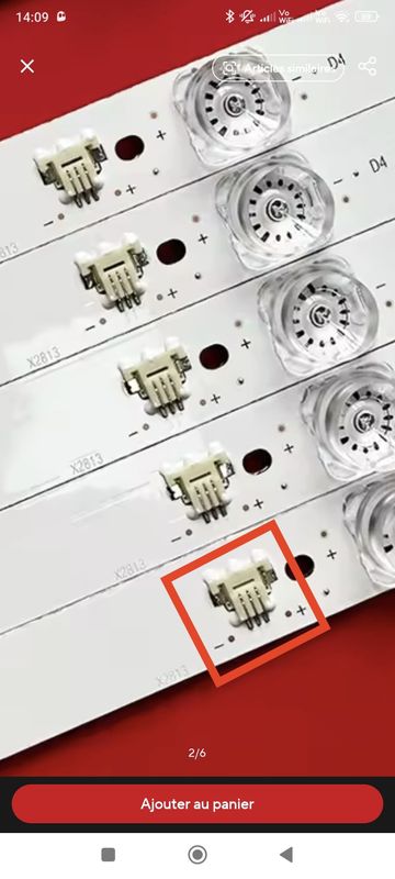

Il semble assez simple de déterminer la bande Led défectueuse suivant la vidéo. J'ai trouvé mon bonheur sur aliexpress.
Je vais tenter la technique du pont de soudure.
Le réparateur qui fait la vidéo ne montre pas sur quels points il a soudé je pense que c'est entre le "+" et le "-"?
Merci oméga
Bonjour si vous faites cela c'est presque certain vous allez griller l'alimentation...court-circuit entre le plus et le moins...En fait si l'on voudrais comprendre ce qu'il a fait c'est de couper la bande LED défectueuse (c'est le petit morceau de circuit où il y a le connecteur) pour souder en parallèle une résistance qui aurait la valeur de la résistance des leds présente....sauf que dans ce cas là il supprime complètement une bande il y aura donc une bande sombre voir très sombre au milieu de l'écran mais c'est vous qui voyez...enfin si normalement il n'y a pas besoin de décoller quoi que ce soit...il faut poser la dalle à plat sur une table sur une couverture et tout se passe sur l'envers...il faut retirer toutes les cartes électronique pour atteindre le capot métallique qui fait office de support et de réflecteur pour les bande led et le tout est simplement généralement clipsé au cadre de la TV donc rien à décoller, si ce n'est les bandes LED collée sur ce support métallique....Cdlt — omega7 43268 pts
C'est étrange, on ne voit pas de résistance sur son montage, une simple soudure d'un fil.

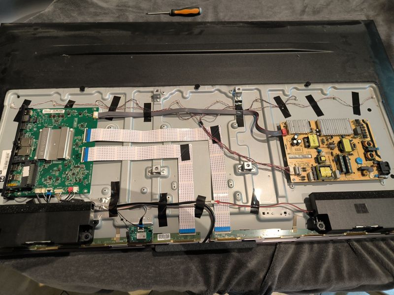

J'ai démonté le capot arrière, et comme le modèle présenté dans la vidéo, je crois que tout se passe devant pour le rétro-éclairage Led.
Je vous joins une photo
Ah oui beurk le cadre est collé sur la vitre par devant....galère......bonne chance car démonter une dalle par devant en "équilibre" instable je ne m'y risquerais pas...même avec mon expérience....Cdlt — omega7 43268 pts
Exactement. Vous comprenez ma réticence à me lancer dans cette réparation.
D'où l'idée de la soudure...
Cordialement — hoshiro 11 pts
Et bien bonne chance...absolument pas certain du résultat au pire vous grillez tout....Cdlt — omega7 43268 pts
