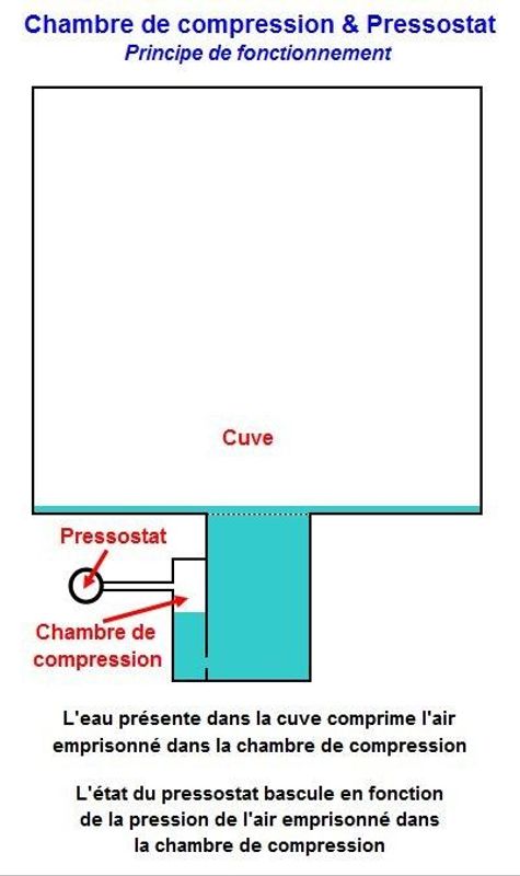

Bonjour à tous, je suis intervenue sur mon lave vaisselle car je me suis rendu compte qu'il lavait à l'eau froide, donc mal; pourtant aucun code erreur. J'ai testé la résistance, le preostat, la sonde et rien d'anormal. J'ai réhaussé l'évacuation d'eau car un peu basse mais sinon je n'ai rien trouvé d'anormal. J'ai relancé un lavage et tout fonctionne, il a lavé et séché comme jamais, mais s'est mis à sonner en affichant le code erreur EL. Le modèle de l'appareil est RLF2DC77 49T de chez Rosières, si quelqu'un a une idée, merci à vous

La notice des LV RLF2DC77 indique qu’il s’agirait d’une panne du contrôle électronique.
Le fait qu’initialement le LV lavait à l’eau froide sans afficher de code d’erreur serait plutôt un comportement d’origine similaire.
Toutefois sur les LV Candy, Hoover, Rosières, le code d’erreur EL correspond en général à un problème de contrôle de niveau d’eau.
Étant intervenue au niveau du pressostat, vous êtes-vous assurée, par la même occasion, que la chambre de compression intégrée au puits central de cuve n’était pas encombrée ?

La chambre de compression est une cavité quasiment aveugle du puits central de cuve.
À défaut de disposer d’une vue de l’extérieur du puits central de cuve de votre modèle de LV, ci-joint déjà un croquis qui vous montre cuve, puits central, chambre de compression et pressostat directement branché sur la chambre de compression par un petit tuyau.
Cette chambre de compression se trouve assez facilement encombrée par un amalgame de produit détergent et de particules alimentaires. Et cet encombrement empêche le pressostat d’évaluer correctement le niveau d’eau dans la cuve (cause possible du code d’erreur EL)

Oui, l’intervention consistera à débrancher le tuyau du pressostat que vous connaissez déjà et à chercher à expulser l’encombrement qui s’est potentiellement formé dans la chambre. de compression.
