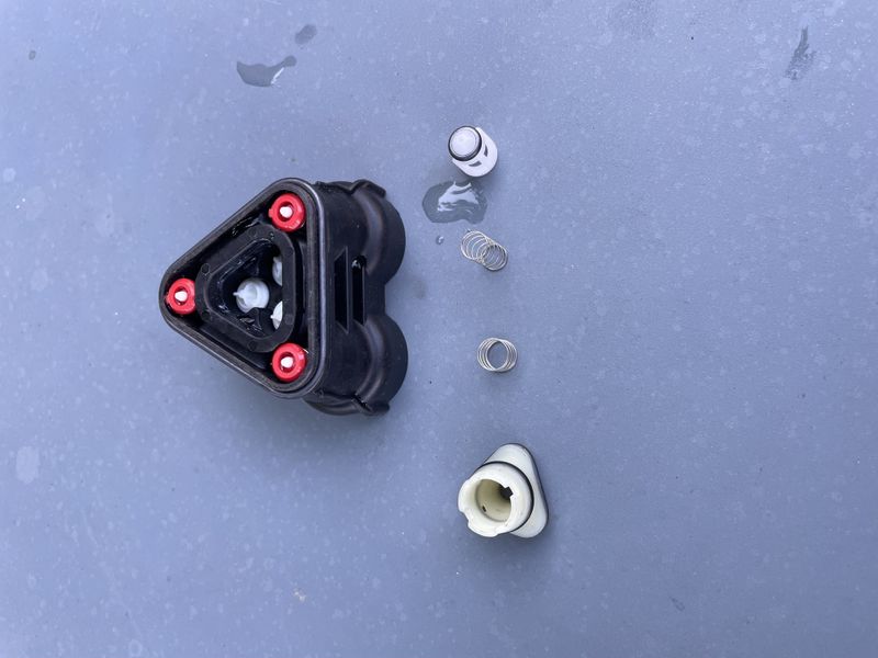

J’ai besoin d’aide pour remonter la tête de cylindre de mon Karcher K 3.80. En la démontant certaines pièces se sont « détachées » et je ne sais pas comment les remettre en place. Voir la photo. Malheureusement la notice n’est pas précise sur ce point.

Peut-être que cette vue éclatée vous sera utile.
https://www.piecesdetacheeselec.com/2965-culasse-k-380
Cdlt — jc67 1592 pts
Merci pour votre réponse. Je me suis penché avec attention sur la vue éclatée et j’ai pu remonter toutes les pièces.
