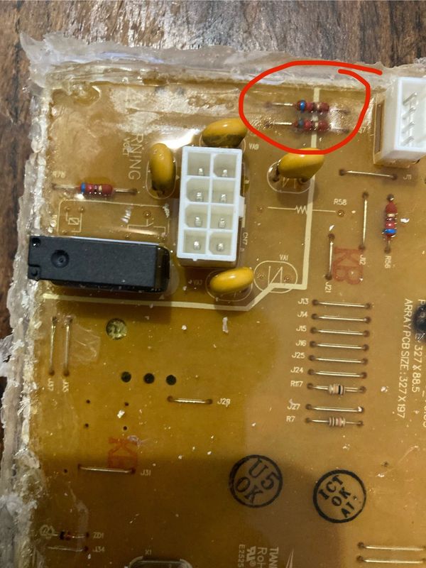

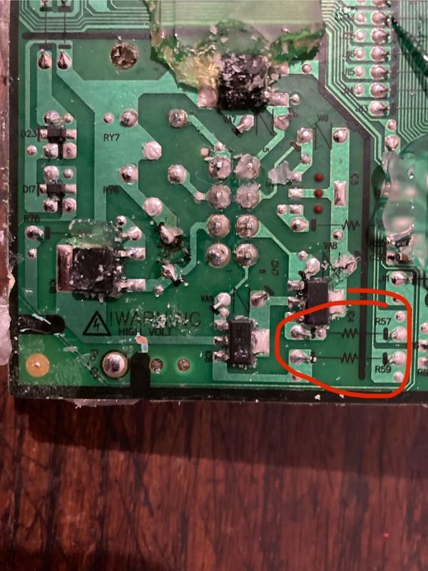

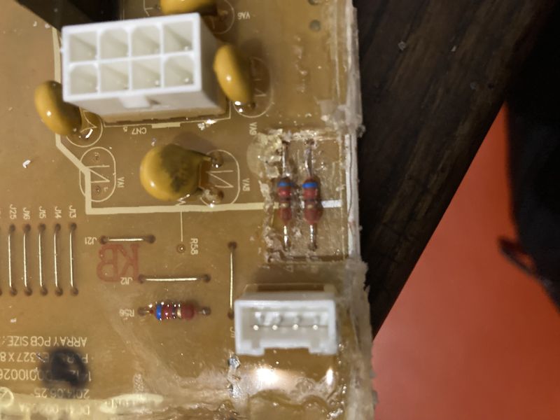

Je crois avoir trouvé la panne 🤞
J’ai redemonté la carte de puissance et localisé la partie qui gère les électrovannes, plutôt simple en bas dans un coin encadré par un gros trait ou se trouve le connecteur qui les alimente.
J’ai fait un rapide test a l’ohm-mètre et j’ai une différence entre les 2 résistances qui arrive de la partie commande, j’ai 626ohm sur la résistance de l’electrovanne qui fonctionne et l’infini sur l’autre!!! Je suis plutôt confiant.
Proposition de Nicosound 8 pts
Outils : Fer à souder, cutter
Solution : J’ai remplacé les résistances entourées en rouges et c’est reparti!!!!
