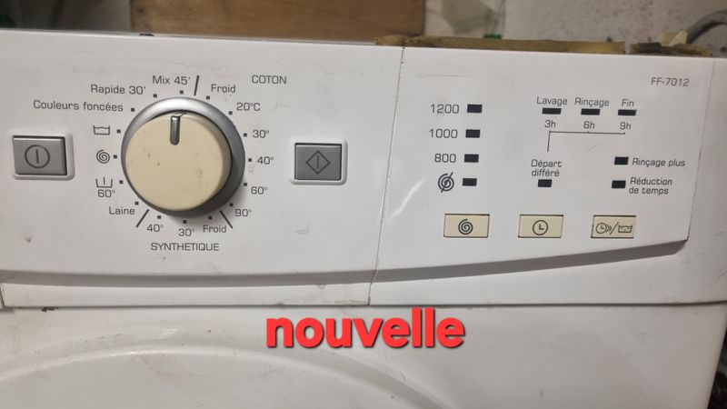

Je lance un programme, la machine se remplit, et au bout de 2 a 3 min, rien ne se passe, elle se met ensuite à vidanger l'eau de remplissage, et les voyants lavage, rinçage, fin et réduction se mettent à clignoter, et impossible d'ouvrir le hublot.
Je réessaye sur des programmes différents, et toujours la même chose. Remplissage, vidange, et voyant clignotant.

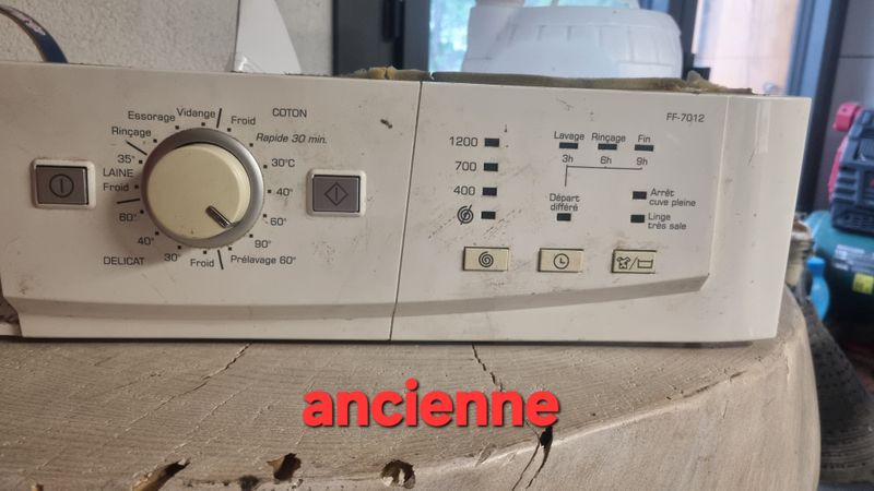

Je m'aperçois a ce moment là que les programmes present sur le panneau de contrôle de la nouvelle carte sont différents de l'ancien.

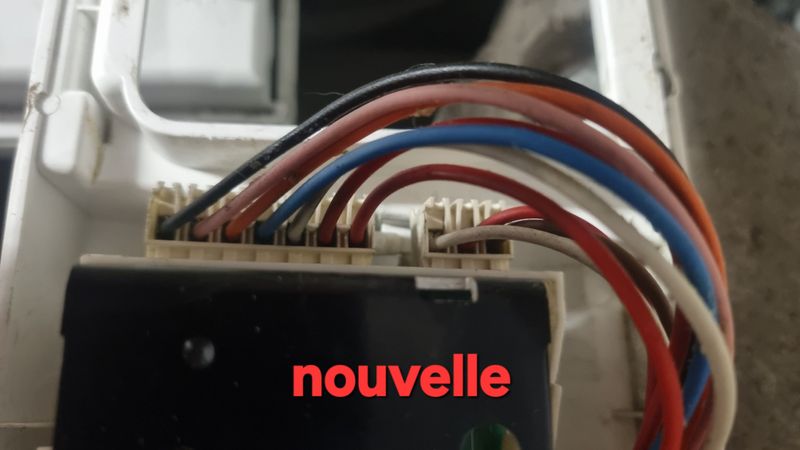

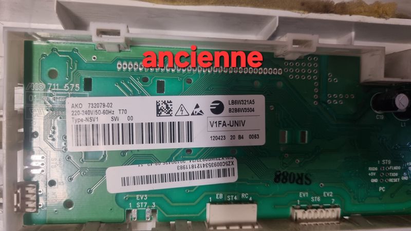

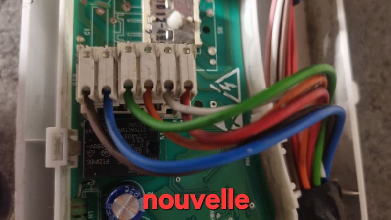

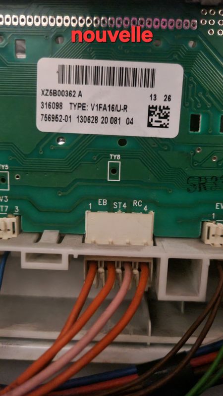

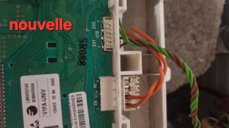

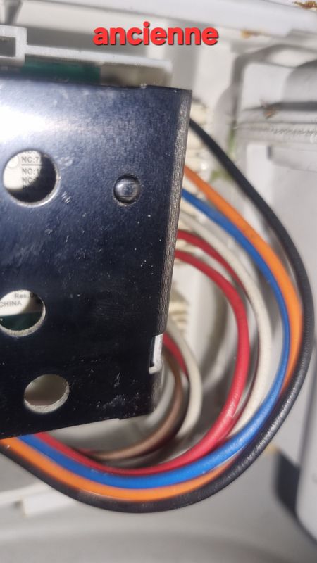

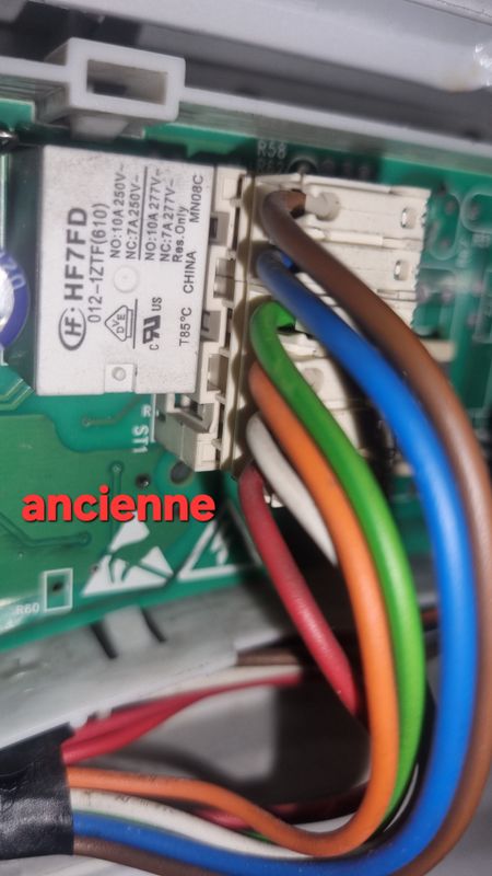

Je redémonte donc pour vérifier les connexions entre l'ancienne carte et la nouvelle carte la personne m'ayant vendu la carte avait laisser brancher les connectiques et couper les fils.
J'ai donc pu comparer les branchements.
En regardant, je m'aperçois que certains fils n'ont pas l'air d'être brancher au même endroit ( photo disponibles si besoin).
Mes questions sont donc les suivantes: quelqu'un peut il me dire à quoi correspond ce code erreur: voyant lavage, rinçage, fin et réduction de temps clignotant
Et enfin peut il y avoir une incidence 1vec ces différences sur les cartes électroniques.
Je peux fournir les photos si nécessaire.

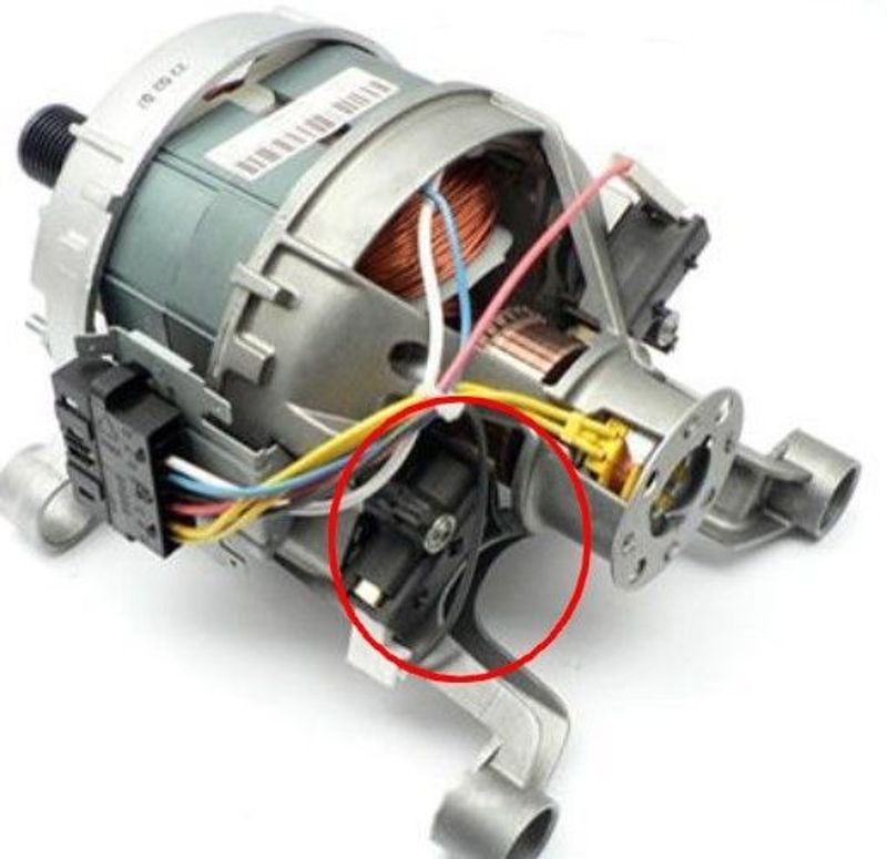

Solution : Bonjour,
Je vous cite : "Je lance un programme, la machine se remplit, et au bout de 2 a 3 min, rien ne se passe, elle se met ensuite à vidanger l'eau de remplissage.."
Avez-vous tout simplement vérifiez vos charbons moteur ?
Je vous joint une photo.
Damien de Livermore
Précautions : Hors tension.
Gants.

Bonjour alors tout d'abord concernant le code erreur malheureusement comme vous avez changé la carte et que nous n'avons aucunes certitudes sur la bonne compatibilité de la nouvelle carte par rapport à l'ancienne impossible de se prononcer sur ce point....

Bonjour la sécurité de porte n'est pas qu'un simple contact à "shunter" ce serait trop facile......Elle comporte également un bilame électromécanique qui se déforme quand il est traversé par un courant ce qui permet de libérer la sécurité du hublot/porte en fin de cycle et c'est souvent ce dispositif qui se met en CC provocant des dégâts sur la carte électronique...Comme je vous l'ai dit vérifiez la carte électronique d'origine pour voir si un composant n'aurait pas explosé à la suite de la destruction de la sécurité. Par ailleurs concernant les connecteurs, sur une MAL tous les connecteurs sont détrompés par rapport à un emplacement spécifique sur la carte...Donc normalement impossible de se tromper....Ce n'est possible que si la carte n'est pas la bonne ce qui semble être le cas...Cdlt — omega7 43290 pts

Au sujet de la carte il est vrai qu'elle provient du même modèle de machine, mais qu'il y a quelques différences.
Les programmes sont différents,
Le fil rose n'est pas branché au même endroit: sur le grand bornier dans la nouvelle, alors que sur l ancienne il est branché au niveau des fils orange avec un fil orange en plus juste à côté.
L ennuie ce que je ne trouve aucune documentation au sujet de la carte en elle même et des branchements.
Bizarre ces différences sur un même modèle de machine, peut être une question d'année — Poucho83 7 pts
