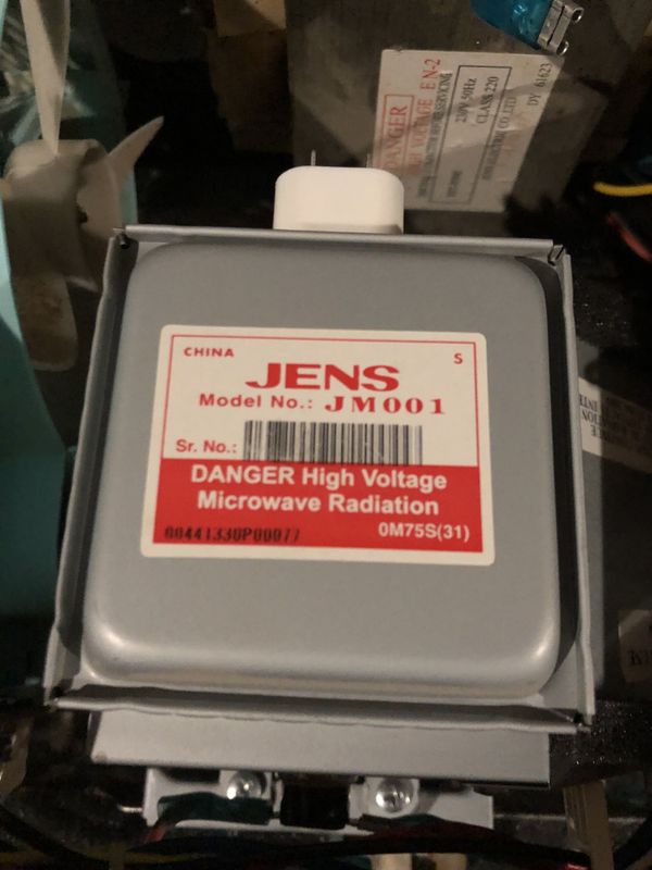

Microonde ne chauffe plus
Marque : Essentiel B (Boulanger)
Modèle : EG252 s
Mon micro-ondes semble fonctionner mais ne chauffe plus.
Le fusible côté haute tension est coupé.
La diode semble correcte.
Le magnétron présente une continuité à l’ohm-mètre.
Je n’arrive pas à mesurer le condensateur avec mon capacimètre. Il indique Run mais n’indique pas de valeur comme si la valeur était supérieure à 50 uF ( valeur de marquage 1,07uF). J’ai vérifié sur un autre condensateur et j’arrive à lire la valeur de 0,9 uF prévue.
Est-ce que si le condensateur est endommagé et présente une capacité très forte cela peut faire sauter le fusible ?

Bonjour ,
si vous ne trouvez pas de valeur sur votre condensateur il est surement hs , pour la diode haute tension , possible de la tester avec 2 piles 9V en série et un multimètre en mode voltmètre dc , il existe des vidéo sur youtube pour celà
quelle référence de la diode ? et combien d'ampère pour le fusible : 0,7 ou 0,8 A
cordialement — ed42 73 pts
Pouvez-vous mettre une photo du magnétron de votre appareil ?

Voici la photo du magnétron.
Je l'ai retourné pour montrer l'étiquette à l'endroit.
Bonjour, finalement j’ai monté le nouveau condensateur et le microonde chauffait normalement.
Malheureusement en remontant la carcasse, celle-ci faisait contact avec la diode et ça crépitait. Nouveau démontage et la diode portait des traces de brûlures ainsi que le carcasse à l’endroit correspondant. Donc changement de diode en faisant plus attention au montage et le microonde fonctionne. — Clientdunet 92 pts
Remplacement du condensateur et de la diode HT — Clientdunet 92 pts
