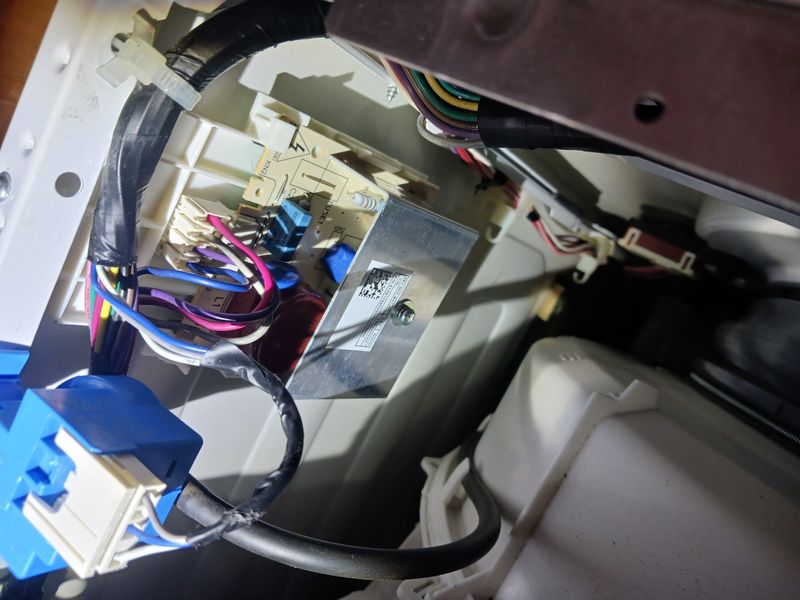

Bonjour, il se remplit mais démarre pas
j'ai controlé l'électrovanne c'est ok
les charbons moteur sont bon , il est à une connaissance, il avait changé la carte électronique
d'ou vient le problème?

Comme j'ai un autre lave linge beko en panne problème sécurité de porte qui se fait pas, même moteur, j'ai inversé donc les 2 mais cela ne change rien, le moteur démarre pas après remplissage — pascal6211 627 pts
Cela pourrait pas venir de cette petite carte ?
Bonjour non il s'agit du filtre secteur, cela n'a semble-t-il rien à voir. Par contre si le moteur ne démarre pas et que le pressostat envoi pourtant bien l'info à la carte alors le soucis provient probablement de la carte et sinon contrôlez le connecteur moteur et la continuité de tous les fils vers la carte électronique.
Cdlt — omega7 43126 pts
Désolé de contredire notre cher omega7, mais il s'agit bien de la carte qui gère la puissance moteur en continu.
Il est tout à fait possible que le problème vienne de là. — jchd 12224 pts — PRO
Bonsoir
Donc ça peut venir de la carte mis en photo ce jour ! — pascal6211 627 pts
Mr jchd avez raison, j'ai changé cette carte
Tout est ok maintenant
Merci pour vos réponses
Cdt — pascal6211 627 pts
