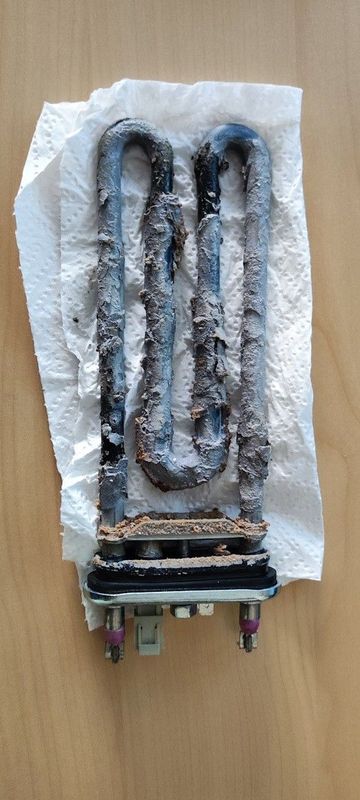

j'ai mesuré la résistance de chauffage, elle fait ~30ohms, ça risque pas de chauffer. et l'une des pattes donne ~400ohms avec la terre, ça peut expliquer que ça disjoncte non? — pas059 80 pts
E6H (en fait E6B) indique un défaut du/des relais de chauffe sur la carte de puissance.
30Ω pour un thermoplongeur de circa 1500W, c'est correct.
Par contre le défaut d'isolation est énorme ! Ce qui m'étonne c'est que le différentiel n'ait rien vu...
Déposez-le et vérifiez-le de nouveau hors circuit. Il est certainement HS.
La carte de puissance est peut-être elle aussi à réparer (relais) mais ce n'est pas difficile à faire. — jchd 12117 pts — PRO
oui, effectivement 30 Ω c'est correct pour faire 1750W, faut que je revois les bases.
Une fois démontée, j'ai plutôt 600Ω mais sur chaque broche de la résistance, qui est qd même un peu entartrée (v photo)
comme il ne devrait pas y avoir de résistance entre la terre et les broches de la résistance, et vu son état, je vais en commander une — pas059 80 pts
Vu l'état, ça s'impose. — jchd 12117 pts — PRO
et vu l'état, la sonde de t° ne doit bien fonctionner non plus..

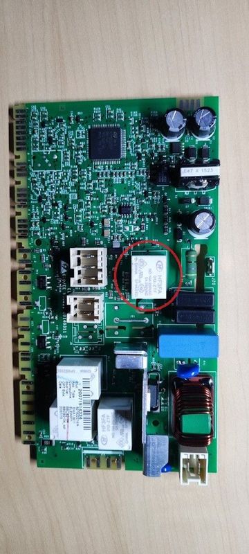

Désolé, j'aurais pu mieux regarder la dernière image, la réf est lisible (HF3FA 012-ZTF très communs, j'ai des HF3FF 012-1ZS quasi pareil en un peu moins endurants). J'imagine qu'il s'agirait du relai entouré en rouge, celui proche du connecteur de résistance.
Bonne fin de journée
Oui, c'est bien ça.
HongFa quasi introuvable en Europe, mais Omron on en trouve partout.
Et il vaut mieux mettre un relai 16A au lieu de 10A. Je peux le fournir au besoin. — jchd 12117 pts — PRO

au besoin j'essaierai un des relais en ma possession (des HF3FF 012-1ZS), en fait c'est quasi pareil que ceux en place, même l'endurance, j'avais mal lu.
J'ai commandé une résistance sur le site d'Electrolux, plutôt bien pour une machine de 9 ans.
Je vous tiens au courant
