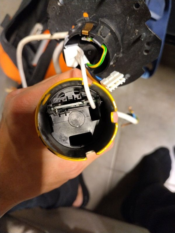

Bonjour à tous ! Je suis nouveau ici et content de trouver une communauté de bricoleurs.
Je rencontre un problème avec le moteur de mon volet roulant de marque Well'com.
J'ai démonté le volet et sorti le moteur dans le but de changer le condensateur.
J'ai ouvert le moteur sur le côté du tube, mais à l'intérieur de ce dernier se trouve un cerclage noir contenant la carte électronique et le condensateur qui m'est impossible d'extraire. (voir photos).
J'ai tenté de faire passer un fil à l'intérieur des trous que l'on peut voir sur la photo afin de tirer le cerclage vers la sortie mais rien à faire, ça ne bouge pas.
En cherchant sur le forum j'ai pu apercevoir qu'un des membres (Brikoltout) s'est retrouvé l'année dernière face au même problème mais aucune réponse n'a été apportée. Si jamais a pu trouver depuis la solution ou que quelqu'un d'autre a pu résoudre un problème similaire, je suis preneur.
Un grand merci d'avance à tous !

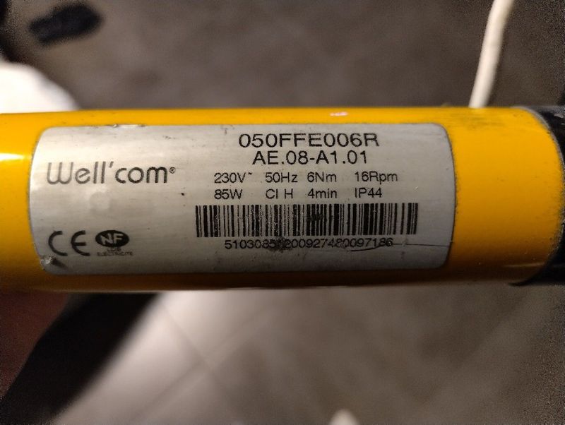

Bonjour regardez sous l'étiquette au niveau du double "LL" de la marque on aperçoit ce qui pourrait ressembler à un trou pour une vis de blocage ?
Bien cordialement — omega7 42403 pts
Bonjour omega7 et merci pour votre réponse. Je ne l'avais pas précisé mais j'avais déjà retiré l'étiquette. Dessous il ne s'agit pas d'une visse mais d'un ergot qui ne bouge pas. J'ai essayé de l'enfoncer mais sans succès. Il y en a d'autres en bas du tube qui ne bougent pas non-plus. — John.C 3 pts
