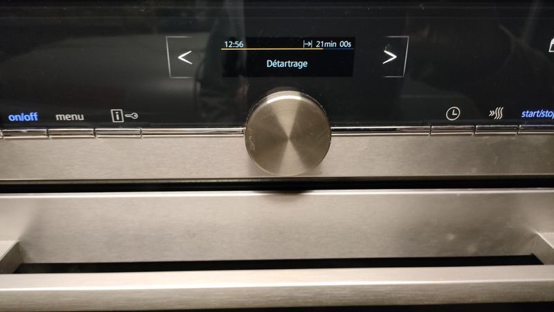

Dès que je met le four sur ON, il est dans un cycle de détartrage à 21 minutes, il demande de rincer le réservoir d'eau et de le remplir, après l'avoir fait et appui sur Start, il fait 2 cycles de rinçage. Ensuite il demande à nouveau la même chose, toujours à 21 minutes du cycle de détartrage, mais sans pouvoir continuer, un appui sur la touche Start/Stop n'a aucun effet, il reste bloqué dans cet état. Je ne peux que le mettre sur OFF, toutes les autres touches n'ont pas d'effet, donc pas d'accès au menu et impossible d'utiliser le four. A chaque redémarrage on se retrouve toujours dans le même état. Après une mise hors tension, il redémarre normalement avec mise à l'heure, date, réglage dureté de l'eau, puis demande à nouveau un rinçage comme décrit ci-dessus. J'ai lancé un programme de test, tout à l'air correct (fonctionnement des touches, niveau eau, contact fermeture volet, fermeture porte, ).
Je pense que la carte commande vapeur est HS, mais sans certitude. Vu le prix des pièces, j'aimerai être sur avant de la commander.
Merci d'avance pour votre aide, si quelqu'un connaît bien ce produit et peu m'aider dans mon diagnostique.

Comme décrit dans les documents HR675GBS1 82 E5-122 et HR675GBS1 82 E5122.pdf que vous m'avez fourni, le problème est : Après le détartrage, le système vapeur doit être rincé à l'eau claire. Le rinçage comprend quatre cycles. Après le deuxième cycle, le réservoir d'eau doit être remplacé. Lors du troisième ou du quatrième cycle de rinçage, l'erreur E5122 peut s'afficher à l'écran et le rinçage s'arrête automatiquement. Après le redémarrage de l'appareil, le rinçage reprend automatiquement. L'appareil ne peut être utilisé qu'une fois le rinçage terminé.
Lorsque la pompe chauffe, ses performances diminuent. Comme la pompe de vidange fonctionne longtemps pendant le rinçage, elle surchauffe. Le code d'erreur E5122 s'affiche à l'écran car l'évaporateur se vide moins rapidement que prévu en raison d'une diminution du débit d'eau sortant de la pompe.
Solution immédiate : Après le rinçage, après l'avertissement de changement d'eau du réservoir, l'eau est changée et le panneau est maintenu ouvert pendant 30 minutes. Pendant ce temps, la pompe refroidit et, quand le panneau est fermé après 30 minutes, le cycle continu, la vitesse d'évacuation de l'évaporateur étant revenue à la normale, le code d'erreur n’apparaitra pas.
En respectant cette procédure, je n'ai plus eu de problème lors du détartrage. ça m'a évité de changer la carte et la pompe.
Ce problème semble bien répertorié, voir les documents joints.
