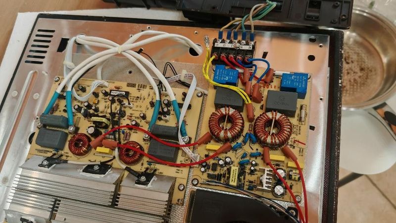

Bonjour, je cherche à réparer ma plaque à induction.
j'utilise cette plaque induction depuis 10 ans. Il y a 6 mois 1 des 4 plaques s'est mise à ne plus détecter mes casseroles. Ce n'était pas trop grave car les autres plaques fonctionnaient parfaitement. Depuis 2 semaines elles sont devenues également assez capricieuses, m'obligeant à éteindre et rallumer pour détecter les plats. Désormais plus aucune plaque ne détecte. J'ai ouvert afin de regarder un peu si je voyais un composant dans un sale état mais rien de flagrant. J'en appelle donc à votre aide si vous aviez une piste à privilégier. Merci d'avance !

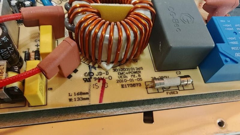

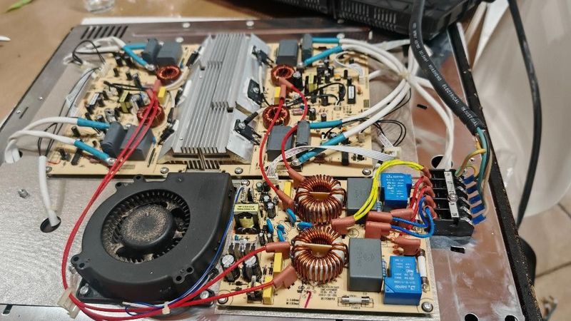

Votre description d'un tel dysfonctionnement croissant pourrait indiquer une tension défaillante pour l'alimentation des drivers d'IGBTs.
Les photos montrent une carte filtre qui produit certaines tensions continues, mais on voit que les cartes de puissance semblent comporter elles aussi une alim à découpage. — jchd 12249 pts — PRO
