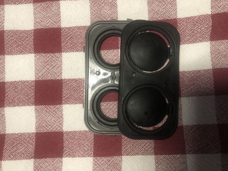

Quelle est cette pièce Lave vaisselle wirhpool

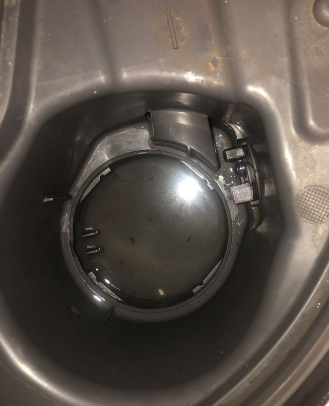

J’ai trouvé cette petite pièce au fond de ma cuve de mon lave vaisselle wirhpool il y a 2 membranes
J’ai cherché et même en démontant les filtres je n’arrive pas à trouver son emplacement

Ci-joint photos de la pièce et de la cuve sans les filtres

Cette pièce a dû s'échapper de la partie support de bras d'aspersion supérieur.
Le bras a peut-être été déposé pour un nettoyage quelconque ou bien il se serait déclipsé seul et dans les 2 cas, la pièce que vous avez retrouvé dans la cuve se serait "échappée" discrètement.
Ci-dessous une vue du bras supérieur où l'on distingue, me semble-t-il la pièce que vous avez trouvée.
Merci beaucoup ! Effectivement c est tout à fait ça
Dire que j’ai passé 2 h ce matin la tête dans le lave vaisselle et que grâce à vous je l’ai remis en 2 minutes
Très bonne année — Marpie13 5 pts
Cette pièce se clips à l’extrémité du bras dispersion supérieur — Marpie13 5 pts
