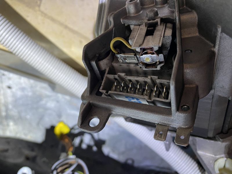

Le collecteur n’à jamais été poncé ou nettoyé d’ailleurs. Lors du dernier changement des charbons, je n’ai pas regardé le collecteur.
Je peux demonter le moteur et faire des photos du collecteur. Comment ça se nettoie?
Mes autres pistes, c’est le connecteur électrique du moteur et le tachymetre mais je ne sais pas si c’est démontable... — etienne09 50 pts

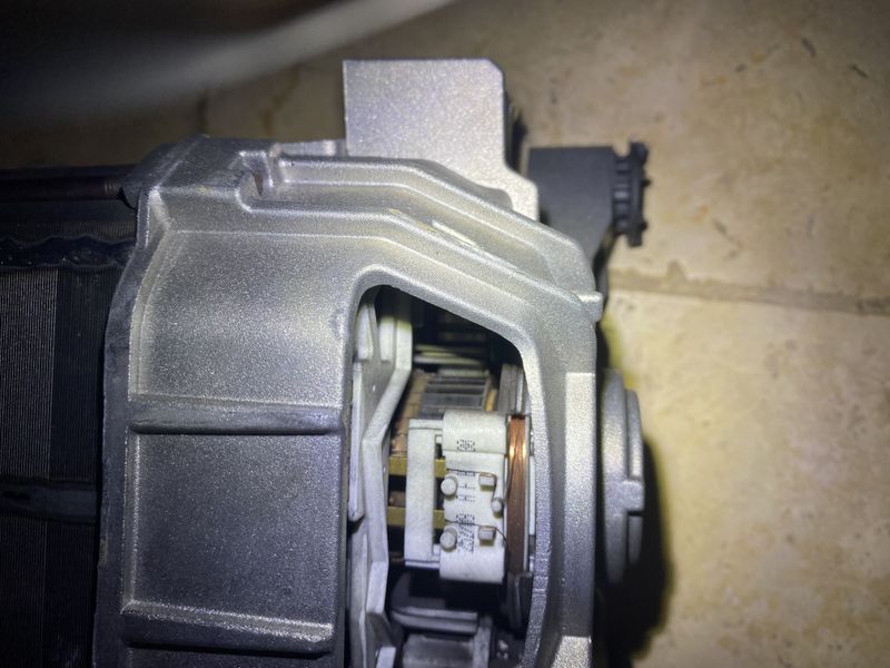

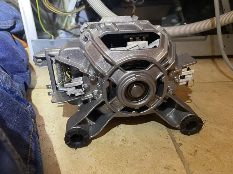

Voici des photos

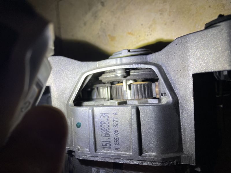

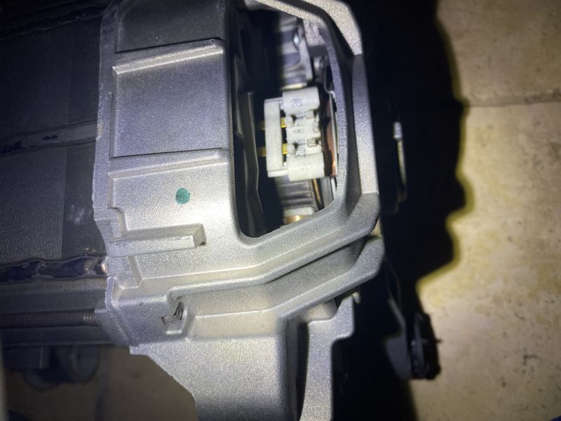

Autres photos
Pour répondre à JCHD, le moteur n’est pas bloqué. Il tourne à la main sans pb.
Concernant le tachymètre, j’ai bien peur qu’il soit intégré au moteur donc pas démontable.

Si l'essorage démarre lentement mais ne parvient pas à prendre de vitesse, il est probable que ce soit le relai de demi-champ qui ne fonctionne plus. C'est le relai K7 de la carte de puissance.
Le remplacement de ce relai n'est pas une opération complexe. — jchd 12261 pts — PRO
Bonjour en tout cas le collecteur est assez usé d'après ce que je peux voir....Il ressemble fortement à celui sur lequel j'avais des problèmes....Cdlt — omega7 43288 pts
