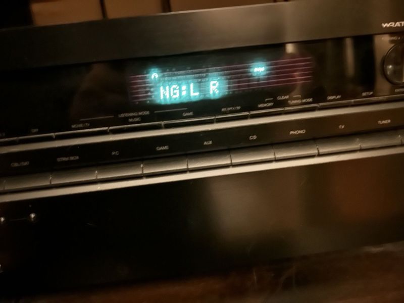

Ampli AV ONKYO TX-NR646 qui se met en erreur
Marque : Onkyo
Modèle : TX-NR646
Lorsque j'allume mon onkyo, il m'affiche d'abord le volume puis, au bout de quelques secondes, se met en "Amp Diag Mode" avec le code erreur "NG: L R".
Est-ce que c'est réparable ? Si oui, connaissez vous un réparateur sérieux et pas trop cher sur Paris-RP ?

Bonjour au démarrage votre ampli effectue automatiquement un auto test de tous ses composants et pour éviter des dégâts important il stoppe le processus de démarrage quand il détecte une anomalie ce qui est le cas ici. Il a détecté semble-t-il un pb sur les voie frontal Gauche et Droite. donc possible un soucis la partie ampli des deux voies. Vous pouvez tentez de réinitialiser la chose en débranchant les enceintes frontales et en démarrant l'ampli avec la procédure suivante:
Ampli éteint, appuyez sur la touche entrée puis mettez-le sous tension :
Normalement il devrait afficher NG CH CLEAR puis continuer son démarrage habituel. Si effectivement il y a un soucis il va réafficher NG : L R.......

J'ai déconnecté les cables des enceintes FRONT.
Ensuite j'ai galéré pour rallumer l'ampli car je n'arrivais à le rallumer que de temps en temps mais sans appuyer sur ENTER.
Finalement j'y suis arrivé en mitraillant le bouton POWER.
J'ai eu le NG CH CLEAR, puis il a testé tous les canaux pour finalement bloquer sur un CHECK SP WIRE (carte réseau).
Au bout de quelques minutes, j'ai craqué et je l'ai éteint. Il a redémarré sans souci. Je peux écouter les web radios donc la carte réseau fonctionne.
Par contre,j'ai perdu toute la configuration et bizarrement la télécommande ne fonctionne plus vraiment. Elle fonctionne pour ON/OFF, chager de source,le volume mais elle ne fonctionne plus pour tout ce qui est configuration, modes audio, ..
Peut être que cela vient du fait que je n'ai pas rebranché les enceintes FRONT.
A suivre mais dans tous les cas merci pour le tuyau. :-))
