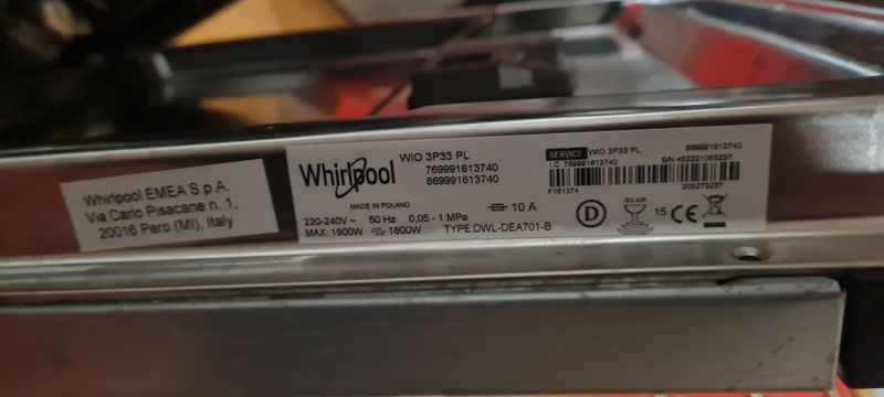

Lave-vaisselle Whirlpool WIO 3P33 ne chauffe pas, fin de cycle en 10 minutes

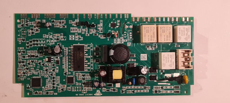

-La carte est nikel ! rien de cramer

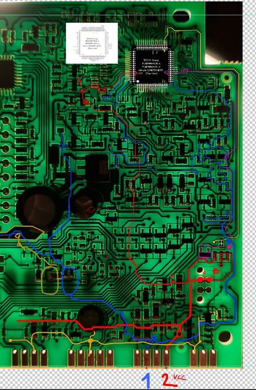

Dernier contrôle bizzaroide : lorsque je mesure au borne aux bornes du capteur de température en marche : 12Volt constant, sans variation - PIN 1 et 2 sur l’image.

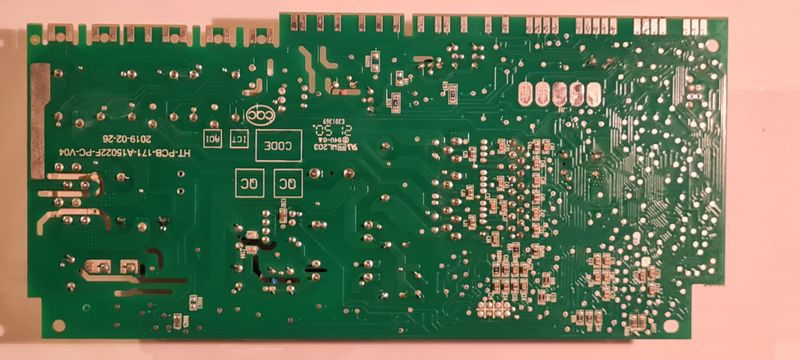

Analyse du circuit (photo sous une lampe des deux cotés pour apercevoir les pistes, opération miroir sous photoshop pour retracer le circuit)
Une des PIN (pin2) montre une ligne passant par 3 résistances pour un total de 5,6ohm jusqu’a la PIN40 du MCU qui d’après la datasheet me dis que ça correspond a VSS. L’autre partie(pin1) j’imagine le signal donc passe par tellement de transistor ou autre semi-conducteur que c’est impossible a re-tracer sans erreur.
Quelques questions :
Y a t il un ou plusieurs relais qui sert a déclencher la chauffe ?
En 10 minutes avec un cycle sur autonettoyant la chauffe devrait elle ce faire ?
Ou reste t’il sur prélavage ?
Dans ce cas je cherche depuis le début dans la mauvaise direction, une autre sonde/relay a tester ?
Quand bien même pourquoi j’ai -12Volt coté MCU ? ça devrait pas être rester en dessous des 5V non. (voir 3,3V pour ce MCU)
Une idée : Si j’ai -12V, il y a donc un composant (diode ?) qui a foiré et je me retrouve sur du 12 Volts et non la valeur de référence du MCU ?
Autre info : carte PCB Indesit 0283.08

Ce modèle ne semble pas être vendu en France ; il faudra demander à un professionnel d'un pays où il est supporté pour avoir accès à la documentation technique. — jchd 12252 pts — PRO
En effet je suis Francais mais je vie en Lettonie. Je pense que le PL qui suis le nom du modèle doit signifier qu'il est construit en Pologne.
Sinon je viens de remarquer que le panier a tablette ne s'ouvre pas durant les 10 minutes de lavage. Donc sans doute que le LV s’arrête avant la phase de chauffe et n'effectue que le pré-lavage. — Kevin_WP 7 pts
Bonjour la Lettonie,
Aucune idée : je n'ai pas encore eu de réparation à faire sur une machine de cette nouvelle série/architecture et je n'ai accès (payant) qu'à la documentation technique des modèles vendus en France. — jchd 12252 pts — PRO
Ha ouai donc en faite ya un business sur la documentation par les constructeurs ? Je pense pas qu'il doit être bien différent de model vendue en France. Il ressemble a celui la W3ID734S (https://www.whirlpool.fr/lavevaisselle-encastrable-argent-60cm-powerclean-pro-w3id734s-869991678540/p#specifications) : même fonction et même tableau d'affichage et même systeme de panier, encastrable, 14 couvert ... — Kevin_WP 7 pts
