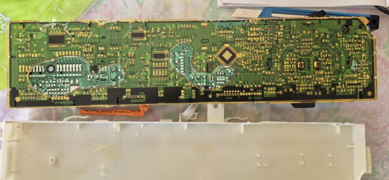

Avec ci-joint la photo de la carte "de puissance"... : DC41-00252A
>> je l'ai "décollée" de sa "cage" de plastique crème... où elle était complètement collée... visiblement ce n'est PAS fait pour être réparé... Car comment détecter la/les mauvaises soudures ?
> une fois décollée, puis retournée, on aperçoit les dizaines de points de soudure : soudé par un robot 🤖... et noyés dans cette espèce de vernis mou ...(qui est sensé protéger les composants, mais si les soudures sont trop fragiles..., car mal étudiées ...)

Bonjour avant de vous lancer dans un dépannage pour le moins complexe, avez procédé à un vrai diagnostic avant d'incriminer la carte.....internet n'est pas toujours une bonne source d'information....première étape contrôle du pressostat, du tuyau de prise de pression et de la chambre de compression, deuxième étape contrôle de l'électrovanne d'alimentation. Et seulement ensuite on incrimine d'autre composants....Il est fort probable que vous ayez démonté la carte inutilement en espérant que vous ne l'ayez justement pas endommagée en la démontant...Cdlt — omega7 43289 pts

Bonjour, tout d'abord MERCI Mr Omega7 👍 : Après avoir mis une nouvelle carte électronique, j'ai lancé la procédure de TESTS de Samsung (: >> Départ différé à 17h, etc, et au résultat le code "Ot" est arrivé : donc, à priori, pas d'erreurs détectées ...) . Donc, confiant, je lance un cycle court à 15 mn ... Et "boum", le tambour se remplit à nouveau jusqu'en haut... Donc la première carte électronique n'était pas en cause... (🥴) Donc, on reprend la logique proposée par mr Omega7 👌 : Le PRESSOSTAT ! >> Puisque l'eau n'est pas "coupée " lors d'un cycle, ce serait bien lui le coupable ? ... > Multimètre pour tester les continuités... J'espère trouver la panne... a suivre... — Machines 11 pts
