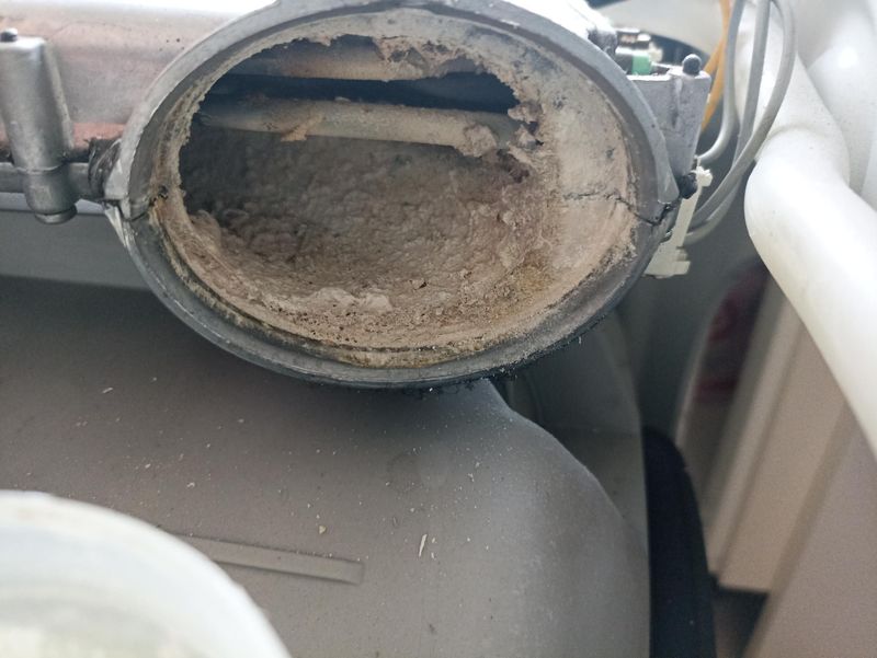

gros merci pour la réponse ultra rapide de l'envoi du lien ! Entre temps j'ai démonté les capots, testé les 2 thermostats (bien à 0 ohm) et les 2 sondes (environ 4,7K ohm à température ambiante) du circuit de séchage.
Mais constat que la courroie du ventilateur de séchage est cassée et surtout indisponible sur tous les sites de pièces. Si vous avez des fournisseurs de courroie je prends !
Plus grave, tout le circuit d'air (condenseur, ventilateur, bloc résistance) pour le séchage est complètement encombré de particules sèches blanches, et le condenseur plein de je ne sais qui n'a pas l'air d'être des fibres mais un genre d'amalgame de feuilles de papier humide en partie basse et sec en haut !
Je ne fais pas le lien avec les mouchoirs en papier souvent oubliés dans les poches, ça vous dit quelque chose ?
je ne sais pas si un démontage du condenseur est pertinent vu les contorsions pour les accès versus les risques de fuites après remontage ?! ... sous réserve de trouver la courroie.
Aussi je ne sais pas d'où provient cette accumulation dans le condenseur. Est-ce une remontée via la pompe de vidange ou un défaut de drainage arrive en milieu du condenseur (je ne sais pas quel nom donner à cette partie).
Je n'ai pas vu de code C7 dans la doc. Je vais tout remonter puis refaire le diagnostic intégré.
Bref, visiblement le code est plus lié à la conséquence d'un défaut et qu'il n'identifie pas la cause.

Les erreurs c'est au format Exx ; le code C7 indique l'étape du diagnostic et ne signale rien d'utile.
Je ne vois pas à quoi correspond la bourre que vous avez trouvé, sinon un défaut d'entretien. — jchd 12258 pts — PRO
Conclusion: après constat que la résistance eau est elle aussi à remplacer (en l'air et code erreur qui va avec), que chaque intervention demande beaucoup de manutention pour sortir cette machine de dessous d'un plan de travail, que je n'ai pas de place, que j'ai deja bien prolongé la durée de vie il y a quelques années en dépannant l'alimentation de la carte électronique, que la pompe fait un bruit peu engageant ... j'ai remplacé à contre coeur ce lave linge. Même marque, espérant avoir une durée de vie d'au moins 15 ans (j'ai regardé le nombre d'heures de fonctionnement mais j'ai oublié) comme celle remplacée !
