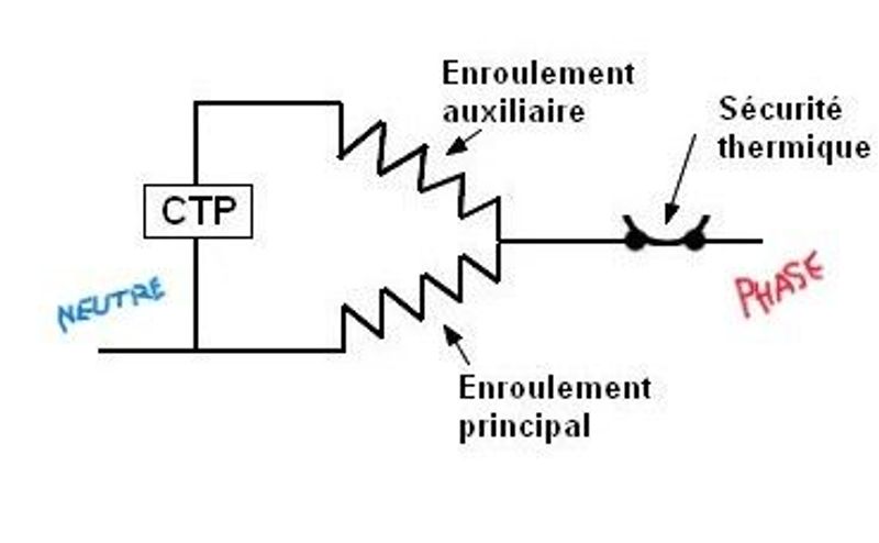

Bonjour problème de démarrage du moteur du compresseur. Il faut tester le moteur sans son relais de démarrage (il y a des tutos sur internet) et si le moteur démarre alors il faudra remplacer le module relais de démarrage.Cdlt — omega7 43267 pts
Merci de votre réponse ,
l alimentation electrique arrive dans un petit boitier blanc , a l'interieur de celui ci ,se trouve un condensateur antiparasite ( d 'apres google lens ) avec un shunt ensuite s'en va au dixon du compresseur avec ses multiples connexion ;
que dois je tester ? — phil58 7 pts
Bonjour ci-dessous deux liens utiles que vous pouvez trouver simplement
https://www.youtube.com/watch?v=9p5jcqmr_Bw
https://www.youtube.com/watch?v=FE9ySf8gIK8
Une fois les contrôles préconisés vous aurez votre réponse....Si c'est le relais c'est réparable, si c'est le compresseur c'est mort...Cdlt — omega7 43267 pts
merci pour votre aide , le klixon est bon , le compresseur doit etre hs .
j ai trouvé sur ebay un compresseur neuf a 140 euros , pour ce prix ,j aimerais le remplacer mais je n ai pas la compétence pour recharger le fuide et faire le vide . sur Nevers difficile de trouver un frigoriste pour le faire sans l acheter chez lui . — phil58 7 pts
Bonjour oui c'est un procédure que vous ne pourrez en effet pas réaliser seul, après si vous mettez le prix du compresseur plus la main d'œuvre d'un frigoriste je ne suis pas certain que ce soit rentable de réparer....Cdlt — omega7 43267 pts
bonjour Vivien ,
la valeur est de 3,34 ohm entre le neutre et la phase
les valeur sont identiques 16,9 ohm avec le file noire . plot du haut du compresseur . — phil58 7 pts
