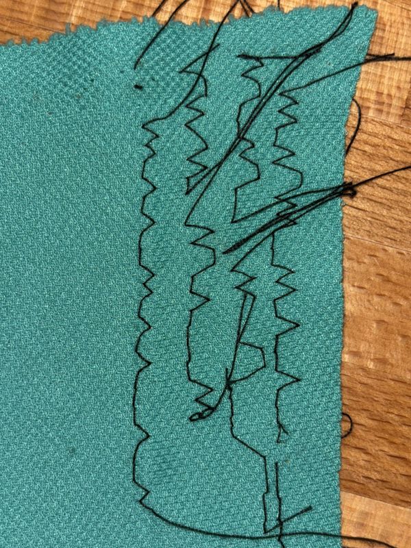

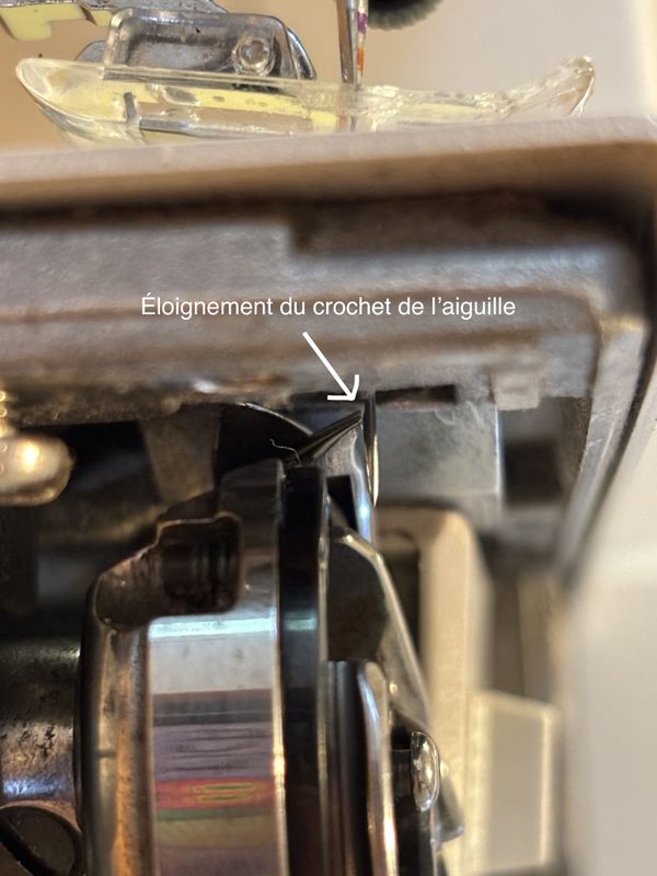

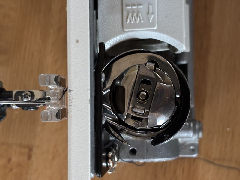

Lors d'un déménagement ma machine a chuté, je l'ai essayé, et elle fonctionne encore mas malheureusement elle saute les points droits. Quand je manoeuvre la machine a la mains, elle prendre bien tout le temps le fil de la canette peu importe où est l'aiguille, mais à la pédale ça ne fonctionne pas.
J'ai essayé les choses basiques:
-Changé l'aiguille plusieurs fois, fais des testes sur plusieurs types de tissus (elle a + de mal sur des tissus élastiques, même en mettant la bonne aiguille). J'ai également essayé différents réglages de tension (sans succès).
J'ai tenté de rehausser et abaisser la barre aiguille, sans succès.

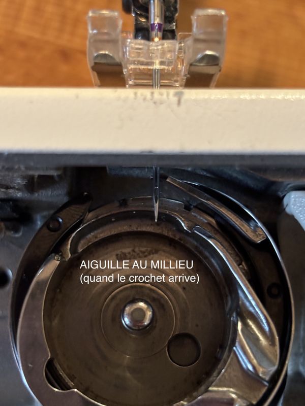

J'ai vérifié les réglages de synchronisation, et tout est en ordre (selon moi) :

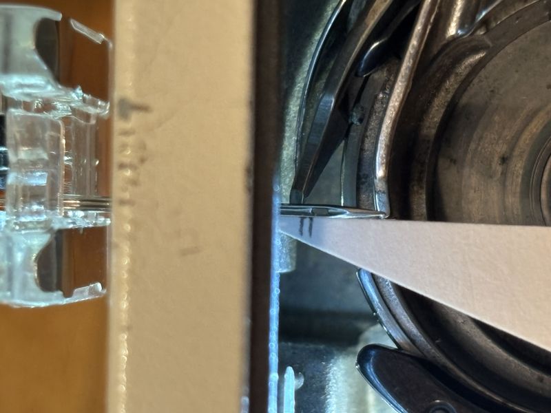

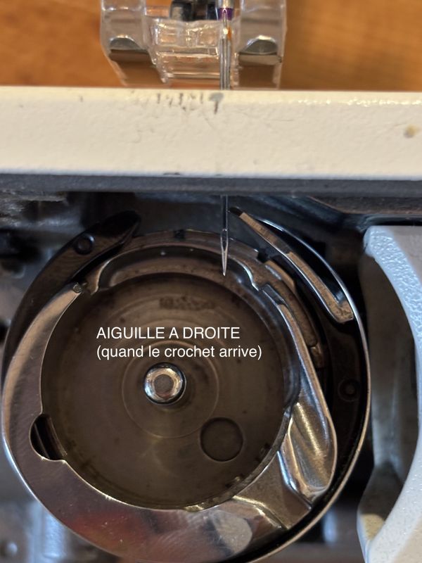

-quand l'aiguille est a droite, remonté de 2mm du point mort bas, la pointe du croché rotatif arrive derrière l'aiguille.

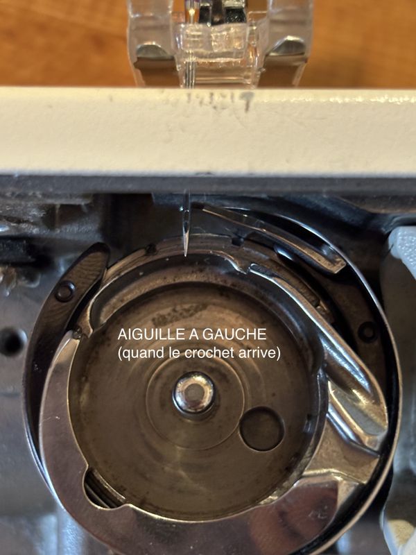

-sur le point gauche, quand la pointe du crochet arrive derrière l'aiguille, elle est bien à 0,5mm au dessus du chat de l'aiguille.
-Le crochet est bien à 0,2 mm derrière l'aiguille.

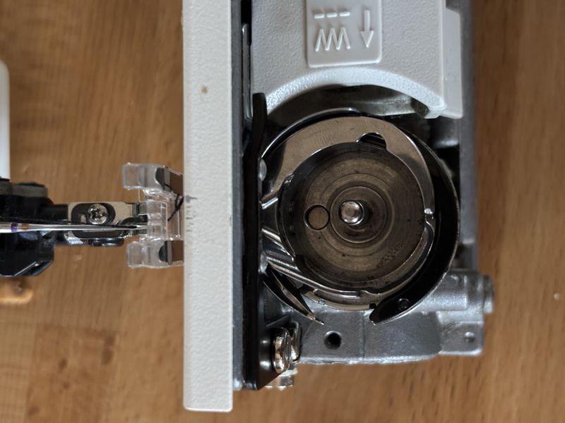

Bonjour. La capsule (endroit où on met le boitier à canette n'est pas à sa place. Voyez d'abord de ce côté puis revenez vers moi.
Bonne journée.
Yves — PFAFF59 2800 pts
Bonjour Yves,
J'ai oublié de préciser, j'ai décalé la capsule pour prendre les photo car sur cette machine ça gène beaucoup la vue de l'aiguille + crochet
Re Bonjour.
Dans ce cas, la capsule doit être remontée avec un écart de 0.5 mm pour le passage aisé du fil.(Vous le savez certainement...) Je vois que vous vous y connaissez assez bien.
Pour les réglages, faites les en point Zig Zag le plus large. Aiguille remontante à droite, il doit y avoir un écart de 0.5 mm au dessus du chas de l'aiguille. Si vous utilisez du jersey, il faut mettre une aiguille spéciale jersey.

J'ai revérifié la hauteur de l'aiguille en point zig zag le plus large (précédement fait en point droit a droite, au milieu et a gauche), je l'ai légèrement baissé pour etre à 0,5mm à au point zig zag gauche, voici la photo.
J'ai refait des essais, mais ça ne change pas, sur du tissus non stretch je suis presque toujours bon, mais plus c'est élastique, plus ça saute des points.
J'ai essayé différent types d'aiguille des singer, des schmetz et des sans marque. J'ai essayé aiguilles stretch, aiguilles "ball point" (130/705 H-S), universel, différentes tailles...
J'ai tenté avec différentes tension du fil en haut aussi.
J'ai desserrer la tension du fil bobine, et ça à eu un résultat positif, mais loin d'être parfait, pourtant comme je l'ai réglé, il me parait pas avoir assez de tension (j'ai fait le test indiqué dans le manuel).
J'ai remarqué que la navette avait un tout petit peu de jeu, en tournant et en "profondeur", est ce normal ? (la capsule aussi mais c'est normal il me semble).
Je vous écris depuis les Pyrénées-orientales
Merci et bonne soirée !
Bonjour.
Il ne faut pratiquement pas de jeu en profondeur du crochet rotatif. Si c'est le cas, démontez la plaque qui supporte la plaque aiguille ( 1 vis) vous pourrez voir les 2 vis de réglage derrière le crochet rotatif et ainsi resserrer le tout mais laisser un tout petit jeu quand même.
Pour le tissus jersey, il faut en effet mettre une aiguille spéciale jersey. Schmetz est incontestablement la meilleure marque, ainsi que les Groz Becker... Essayez de mettre du papier de soie sous le tissus et voyez ce que ça donne.

La pointe du crochet rotatif doit pratiquement toucher l'aiguille avec un très faible écart quand même.
