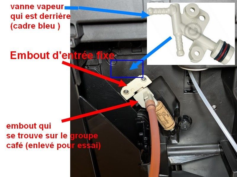

Je cherche l'aide d'un spécialiste des Machines à Café avec broyeur et particilièrement une Saeco Xelsis SM7685
Cette machine a une fuite trop excessive qui coule dans le bac de récupération
Je me suis aperçu que cela pourrait (peut être ) venir de la vanne 3 voies qui se trouve derrière le groupe infuseur .
J'ai déjà nettoyé complètement le groupe infuseur café , changé tous les joints et tout graissé (graisse alimentaire )
J'ai changé les joints de l'embout d'entrée , là ou vient se connecter le groupe café lorsque qu'il remonte
Et j'ai aussi remplacé les joints de la vanne vapeur qui reste fixe sur la machine ,là ou vient se fixer justement l'embout d'entrée ,fixe lui aussi .
J'aperçois donc une fuite il me semble par derrière cette vanne vapeur .
Quelqu'un aurait déjà rencontré ce genre de fuite sur cette vanne ,et comment y accéder ?
Je pense qu'il faudrait démonter le reservoir et son emplacement ,ainsi que la chaudière et tout ce qui pourrait gèner pour y accéder , mais je ne veux pas me lancer sans avoir d'abord un avis .
Merci pour votre aide si possible
