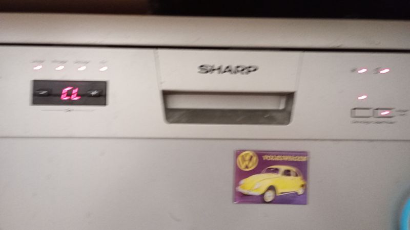

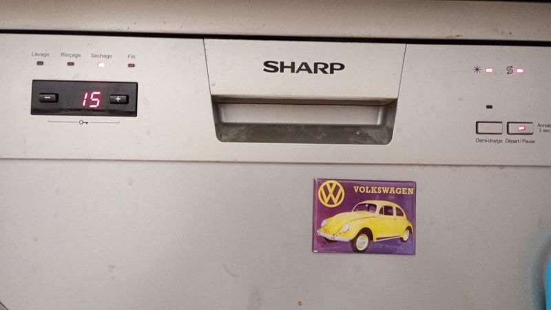

Mon lave vaisselle est bloqué, 15 s'affiche comme s'il restait 15 minutes.
J'ai appuyé simultanément sur plusieurs touches et ça met CL. J'ai refait cette manip mais plus tien ne change et je ne peux pas le démarrer.
Ça ressemble à la demande de Baju64 de 2022 qui avait réussi à résoudre son problème en appuyant sur plusieurs boutons mais je n'y arrive pas.
Merci de votre aide.

Bonjour je pense que le problème provient du contact de fermeture (mais sans garantie car je n'ai pas trouvé ce code). Pour vous aider toute la documentation nécessaire est dispo ici

En posant la question simplement sur google, CL serait une securité enfant. J'ai dû la mettre en appuyant sur plusieurs boutons mais je n'arrive pas a la débloquer. — Emilie 9 pts
La notice indique :
"Verrouillage enfants
Pour activer le Verrouillage enfants, appuyez simultanément sur les boutons « + » et « - » de l'indicateur de
temps restant pendant 3 secondes. À ce moment, "CL"sera affiché pendant 2 secondes sur l'indicateur du temps
restant. Pour désactiver la fonction, appuyez une nouvelle fois et simultanément sur les touches + et - pendant 3
secondes. L'inscription « CL » clignotera pendant deux secondes." — jchd 12258 pts — PRO
C'est bien ce que j'ai fait d'appuyer simultanément sur ces 2 touches mais ça ne revient pas à la normale — Emilie 9 pts
J'ai également débranché la prise toute la nuit mais l'erreur est restée en mémoire — Emilie 9 pts
Je viens de le débrancher de nouveau pendant plus d'une nuit mais rien n'y fait.
Vous avez parlé d'un blocage porte, si c'était ça que faudrait-il faire? — Emilie 9 pts
