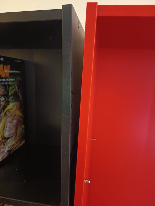

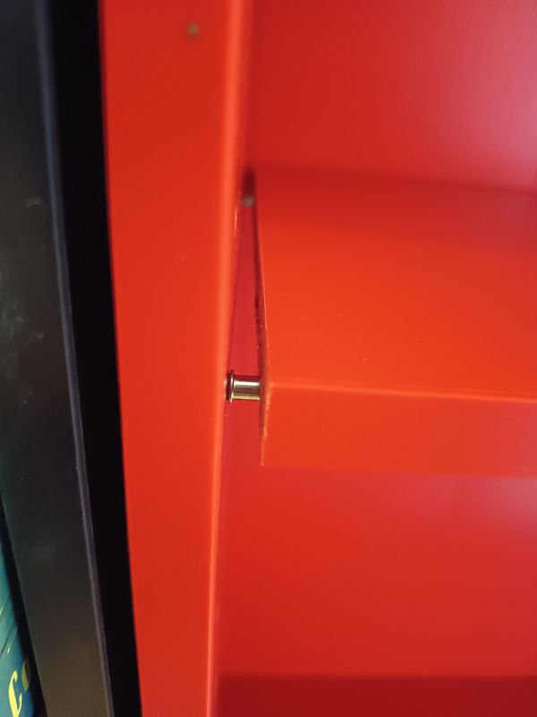

J'ai besoin de vous, bricoleurs et bricoleuses. Je suis manuelle, mais pas trop, pour tout ce qui touche la réparation de meuble, c'est pas mon truc !! Alors pour bien expliquer ma bibliothèque c'est écartée de 146 cm de haut ( haut en bas ) ( elle fait 180 cm de haut total ) par rapport à celle qui est collée à elle, l'écartement ce fait de 1 cm du bas à 2 cm jusqu'en haut et du coup j'ai 2 étagères qui dégringoles, j'ai 6 mm d'un côté dans le vide et de l'autre côté j'ai 4 mm qui manque.
Pour moi le plus simple, c'était de refaire découper 2 planches de la même épaisseur et repeindre en rouge, mais ce qui me chagrine c'est cet écartement, est-ce que vous pouvez m'aider ??
J'ai bien pensé au tasseau, équerre !!

étonnant votre histoire.
Vous pouvez les relier entre elles avec des vis d'assemblage ou de liaison dans un premier temps.
Après il faudrait savoir pourquoi elle penche.
La plaque du fond est bien à sa place?
Cdlt — Ritmo85S 1325 pts
Merci à Ritmo85S, d'avoir répondu à ma demande.
En fin de compte, au dessus de ma bibliothèque, il y avait une panière où je rangeais mes magazines et c'est pas un ou deux, c'est une vingtaine, donc là, faut pas chercher, ça ne peut-être que ça !!
Et là plaque derrière n'a pas bougé d'un iota. — Choupette 3 pts
sur certain modèles, la plaque arrière est pointée afin de garder l'équerrage.
Juste pour info
