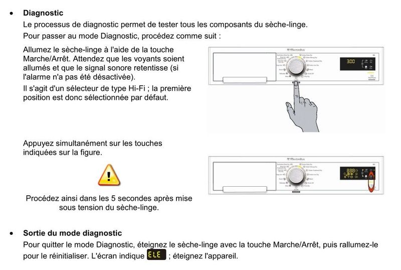

Suivez la procédure indiquée :

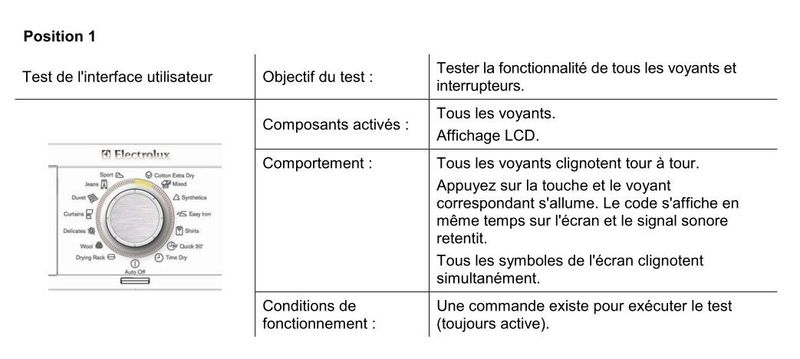

1) entrer en mode diagnostic
Toutes Leds et voyants clignotent à tour de rôle
2) c'est la position initiale du mode diag

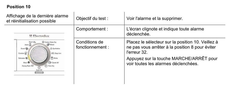

Tourner le sélecteur de programme directement sur la position 10
3) afficher les erreurs mémorisées.
Indiquez ici quels codes vous avez trouvé, dans l'ordre de leur affichage.
