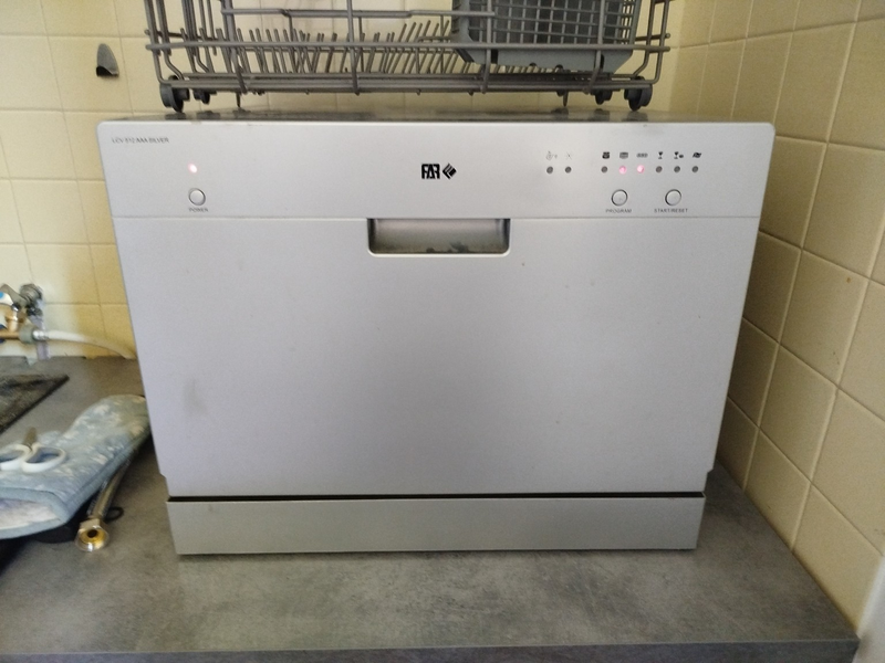

Mon lave vaisselle FAR LCV 512 AAA ne fonctionne pas. Il était au garage depuis quelques années. Depuis que je l'ai rallumé, toutes les LEDs du panneau avant s'allume en rouge et défile les uns après les autres. Je n'ai plus la notice et je ne sais donc pas à qu'elle code d'erreur cela correspond. J'ai cherché la notice sur le net sans succès. Est-ce que quelqu'un à le manuel ou connait le code d'erreur qui pourrait m'indiquer par où chercher ?
Merci par avance de vos contributions.

Bonjour déjà ce n'est pas LCV mais LVC512 et on trouve facilement la notice d'un modèle similaire LVC515....(notice ci-jointe), par ailleurs avoir laissé l'appareil non fonctionnel pendant plusieurs années a pu avoir des résultats dommageable sur l'électronique et les membranes en caoutchouc de certains composant (pressostat, électrovannes, etc...), sans compter le sel dans le bac à sel qui s'est peut-être aggloméré et colmaté...Cdlt

Merci de votre réponse. Malheureusement j'avais déjà regardé ce manuel qui indique des codes erreurs via l'écran analogique ce que je n'ai pas sur mon modèle. Il faudrait effectivement que je regarde la carte de contrôle qui a pu s'oxyder avec le temps. — aurel 16 pts
Bonjour en fait l'afficheur ne sert qu'à une seule chose...le décompte du temps différé sinon tous les autres constituant sont identiques entre les deux modèles....Dans votre cas il faut lancer un diagnostic classique,; contrôle de l'électrovanne de remplissage (fonctionnement correct et vérification de la tension aux bornes au démarrage en phase de remplissage, ensuite pressostat, contrôle du fonctionnement des contacts, contrôle du fonctionnement du contact de la porte , contrôle du fonctionnement du moteur de la pompe de cyclage, et là on a fait le tour des constituant.
Cdlt — omega7 43289 pts
Je ferai un tour complet du lave vaisselle à mon niveau et quand j'aurai un peu de temps. SI je trouve la cause de la panne je n'hésiterai pas à poster ici. — aurel 16 pts
