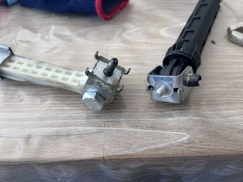

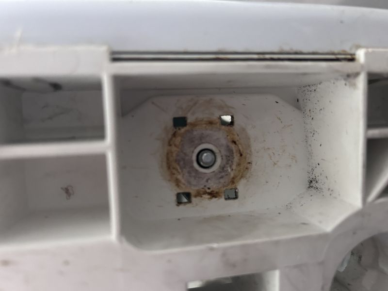

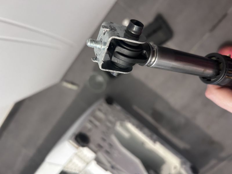

Les amortisseurs de mon lave linge Indesit WITL 120 sont HS, j’en ai commandé de nouveau mais la tige n’est pas assez grande pour rentrer dans le châssis en plastique sous ma machine et y mettre l’écrou et les brides métalliques des nouveaux ne s’emboîtent pas dans les troues du châssis. Apriori les nouveaux amortisseurs sont compatibles mais je ne sais pas comment procéder. Voici des photos plus parlantes. Merci d’avance pour votre aide.

peut-être pouvez-vous monter les anciennes brides sur les nouveaux amortisseurs?
Bonjour manifestement ce ne sont pas les mêmes amortisseurs, ils n'ont de compatible que le nom...
Il vous faut commander les bons. La forme de l'axe n'est pas la bonne ceux d'origine on un axe plongeur carré, les nouveaux l'axe plongeur est rond et il y a forcément une raison technique à cela enfin je crois. Pour info ils sont dispo ici

Par contre effectivement quand on fait une recherche on tombe une fois sur deux sur les mauvais....
