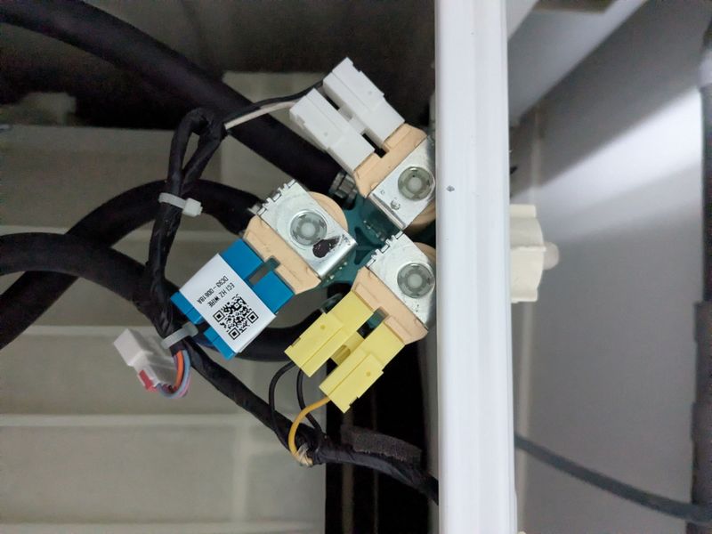

J’ai un problème avec mon lave linge Samsung WW90K6414QW qui ne prend plus l’eau.

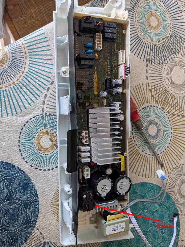

Tout d’abord un problème est survenu pendant un lavage, la machine s’est arrêtée avec plus rien sur le panneau de contrôle. La machine n’avait pas vidangé, la porte était bloquée et les boutons Marche/arrêt et Départ/pause étaient inopérant. J’ai trouvé sur internet que cela venait d’un relais GT-1A-12D sur la carte électronique et je l’ai remplacé. Du coup tout semblait fonctionnait à nouveau, notamment les informations sur le panneau de contrôle, Marche/arrêt, déblocage de porte, mais je me suis aperçu que la machine ne prenait plus d’eau bien qu’ayant revérifié à nouveau toutes les connexions.
Quelqu’un a-t ’il une idée est pourrait m’aider

Bonjour première chose à faire poser un vrai diagnostic. Lancez un cycle et mesurez la tension aux bornes de l'électrovanne d'alimentation en eau. Si il y a une tension alors il y a des chances que l'électrovanne soit bloquée et donc à remplacer, si il n'y a pas de tension le problème provient de la carte électronique. Ce que je souhaiterais savoir c'est quelles mesures vous avez réalisées pour en arriver à la conclusion qu'il fallait changer un relais ?

J'ai testé au niveau de l'électrovanne qui semble d'ailleurs triple et je n'ai rien sur aucune entrée électrique (photo en attaché). D'ailleurs combien dois-je trouver ?
Concernant concernant le relais que j'ai changé. J'ai trouvé une vidéo sur Youtube. Quand j'ai court-circuité les connecteurs, la porte s'est débloquée et le panneau de contrôle s'est allumé. Du coup j'ai changé ce relais.Il y a d'ailleurs un relais identique à l'autre bout de la carte.
Bonjour la tension à mesurer aux bornes des électrovannes est 230V environ, et elles ne seront alimentées pour certaines qu'en phase de remplissage c'est à dire au démarrage d'un cycle si vous avez mesuré à l'arrêt normal qu'il n'y ait rien. Si après démarrage toujours rien alors effectivement il y a un souci. Vous avez indiqué avoir fait un court-circuit pour tester mais d'une manière générale procéder à ce genre de chose est quand même très dangereux...vous risquez d'avoir endommagé d'autre composants avec cette procédure notamment les transistors de commande des relais ou l'alimentation basse tension de commande....Franchement en matière de dépannage il faut être vigilant avec ce qui est proposé sur les réseaux...il y a souvent des grosses âneries...Ensuite je serais curieux de savoir comment vous avez procédé pour remplacer le relais., car chez Samsung les cartes sont noyées dans la résine est c'est très pénible de la gratter pour pouvoir dessouder.

Je n'ai aucune tension aux bornes des électrovannes. J'ai fait un autre test, j'ai mis 2l d'eau par le réservoir à lessive, mais le programme ne démarre pas. J'ai bien peur que comme vous l'avez dit au départ, la carte électronique est HS. Maintenant, voir si ça vaut le coup de la changer ?
Concernant le changement du relais, pour son test, je pense que le mot court-circuit vous a particulièrement interpellé. En fait je pense que le fait de relier les 2 bornes contacts du relais ne fait rien de plus que ce qui est fait électroniquement. Mais vous avez raison, rien n'est moins sûr quand aux effets collatéraux..
Pour changer ce relais, oui c'est fastidieux, la carte est noyée dans de la résine, je suppose pour la protéger de l'humidité. Mais avec de la dextérité et de la patience, ça le fait.

Bonjour vous ne pouvez pas simplement contrôler ce type de pressostat, ils renvoient un signal proportionnel à la pression parfois sous forme d'onde carré parfois c'est simplement un potentiomètre .....Franchement je ne vois pas bien ce qu'a à faire le pressostat dans ce problème mois je verrais plutôt un soucis sur la carte, SAMSUNG est coutumier du fait, les soudures sont souvent de mauvaise qualité sur ces cartes noyées dans la résine...Cdlt — omega7 43288 pts
40 ans d'expérience dans le dépannage électroménager et je dirais que près de 60% des pannes sur les LL SAMSUNG proviennent de pb de soudures noyé dans la résine. Pour information SAMSUNG a enfin admis la chose il y a quelques années en modifiant le process industriel de soudage mais il reste un nombre considérable de LL plus ou moins anciens qui finissent par présenter ces défauts.....

J'ai testé le pressostat avec un oscilloscope, il y a bien une fréquence en sortie. Je suppose donc qu'il est OK. Je ne vois donc que la carte électronique.Et en effet pour la sortir de son support, il faut forcer pas mal, réveillant peut-être une soudure sèche. Par contre pour la trouver, c'est pratiquement impossible avec le film résine. Je vais me concentrer sur les pattes les plus grosses, genre connecteurs. C'est là qu'on trouve en général les soudures sèches.
Cdlt — JYF 11 pts
Bonne chance mais sans aucunes garantie de résultats.....je vous conseillerais plutôt de changer la carte je pense que l'on peut en trouver testées en occasion...cdlt — omega7 43288 pts
Après avoir retiré la résine côté soudure et aux endroits accessibles côté composants, je n'ai pas trouvé de soudure sèche. Il s'agirait donc d'un défaut sur un composant. Mais ne sachant pas où regarder, j'arrête là ma recherche de panne. Vu le prix d'une carte électronique et l'âge de l'appareil, je vais me lancer dans la prospection d'une nouvelle machine.
