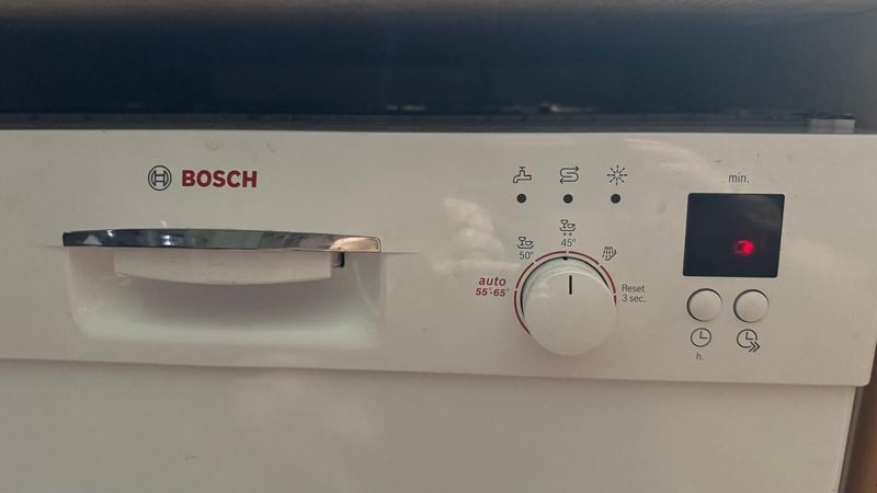

Ecran deffectueux SGS55E : réparable ?
Marque : Bosch
Modèle : SGS55E
J'ai récupéré un lave vaisselle Bosch SGS55E (je n'ai pas la référence exacte, mais la face avant correspond aux SGS55E98E ou SGS55E02EU par exemple) avec un afficheur rouge de 3 digits situé à droite.
Le LV fonctionne mais il n'affiche pus que quelques points sur l'afficheur donc c'est illisible : difficile du coup de savoir quel programme on utilise, gérer le délai de démarrage etc.
Je n'arrive pas à trouver un éclaté de ces LV pour avoir la référence de cet afficheur, ainsi qu'un guide pour démonter et accéder à cette partie : faut il dévisser la partie inox de la porte avec les vis situées à l'intérieur de la porte ?
Si quelqu'un a de l'info ou un lien pour c LV qui commence à être ancien, merci d'avance

La vue éclatée du modèle SGS55E02FR est jointe. La carte de commande dans son boîtier porte la référence 0101.
La page https://pieces-detachees.sogedis.fr/113596 montre ce boîtier. Pour y accéder, il faut en effet déposer la contre-porte inox.
En général chez BSH, le modèle est gravé sur le chanfrein interne de la porte, ou figure sur une plaque rivetée à cet endroit.
Si seul l'affichage LED est défectueux, la carte est réparable. La partie affichage (3 digits LED) + boutons est reliée à la carte de puissance par un câble soudé. Ces deux cartes doivent donc être considérées comme une seule pièce.

Vue de la partie affichage, où on distingue les LEDs qui forment les digits (1 8 8) au-dessus du bouton de droite.
