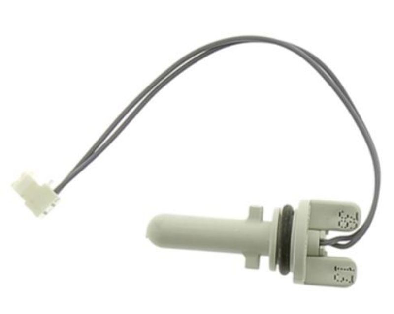

Bonjour à tous,
Alors j'ai un lave vaisselle VH1235J. J'ai eu un premier défaut d02.
J'ai démonté le lave vaisselle et dans la pompe j'ai trouvé un noyau d'olive et un autre morceau d'origine inconnu.
J'ai tout remonté et j'ai lancé un cycle court 15min.
Bon, j'avais mal rebranché le capteur de débordement et donc j'avais le défaut d07... bon corrigé rapidement en rebranchant correctement le capteur.
Je décide de relancer un cycle court et là surprise j'ai le défaut d13.
J'a tout re démonté et fait un reset de l'appareil mais toujours ce défaut.
J'ai soupçonné un relais collé ou bien une sonde de température mais je ne sais pas où chercher
C'est à ce moment là que je vous demande de l'aide car là je suis sec.

Bonsoir
Le code d13 est relatif à une détection de surchauffe.
Si c'est bien un programme court de 15mn que vous avez lancé à nouveau, le défaut ne serait pas banal puisque ce programme de 15mn s'effectue à l'eau froide.
Concernant la sonde de température, vous devriez la localiser facilement. Son capteur en forme de doigt est visible dans le puits central de cuve sous filtre. Vous trouverez ci-jointe une image de cette sonde de température.
Il se pourrait que lors de votre intervention vous l'ayez débranchée volontairement ou non et que lors d'un contrôle préalable de disponibilité des composants du LV, l'électronique ne trouverait pas cette sonde.

J'ai bien localisé la sonde et j'ai vérifié chaque connecteur.
Je l'ai aussi testé et sa résistance varie bien avec la température.
Après un remontage, j'ai lancé un cycle normal et au bout de quelques minutes j'ai senti une odeur de brulé et j'ai entendu des étincelles mais impossible à les localiser.
Donc je ne vais pas jouer avec ça et j'ai décidé de le remplacer tout simplement.
