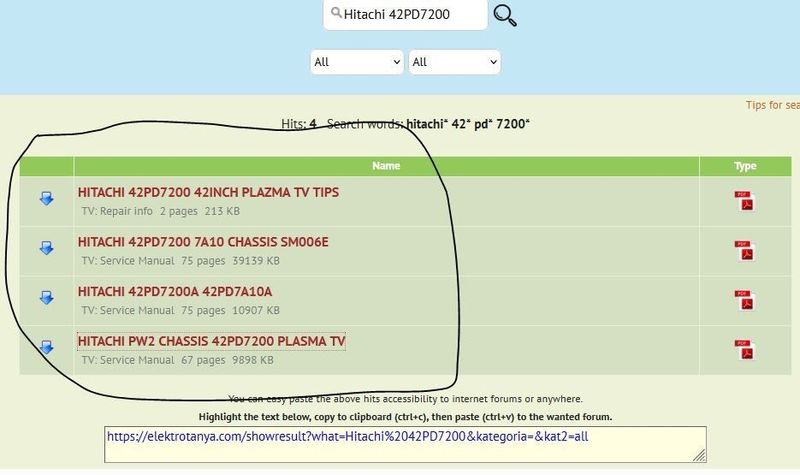

Vous pouvez télécharger librement le service manual ici.
https://elektrotanya.com/showresult?what=Hitachi+42PD7200&kategoria=All&kat2=All

Merci du renseignement, j'avais trouvé mais ils prétendent que c'est gratuit et il faut valider un paiement par SMS, je n'aime pas trop ce genre de démarche, même si le cour n'est pas excessif.
C'est une ultime tentative de réparation à moindre frais de cette TV qui a qd même plus de 30 ans et avec les qq menues connaissances que j'ai.

Il n'y a rien à payer, vous ignorez tout ce qui est à droite.
Vous cliquez sur une des docs que j'ai entouré en noir.

Ça y est j'ai qd même pu télécharger ce dont je pourrais avoir besoin grâce a vous, mais c'est pas simple car même en cachant les différentes pub de téléchargeur , j'ai finalement apercu un vumètre de téléchargement en progression et enfin apparaître 2 boutons vert qui sont les bons.
