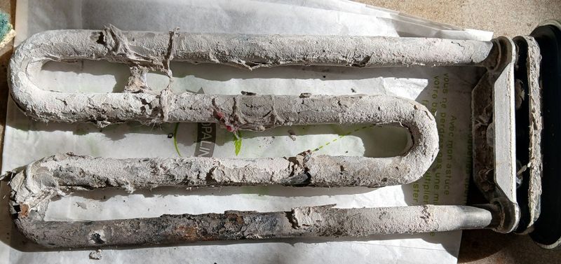

Bonjour, mon lave linge EWP147100W me fait des siennes. Il s'arrete sans avoir fini le cycle, reste de l'eau dans la cuve. code erreur 6 rouge et 11 vert. Une idée?

Ce code indique un défaut du relai de puissance qui pilote le thermoplongeur, sur la carte de puissance. — jchd 12262 pts — PRO
Bonjour, bien recu votre reponse. Je les ai, sur vos conseils, deja changé debut 2025 et cela avait resolu le pb. Je suis de nouveau en panne et pensez vous que c'est normal? Si c'est bien le relais lequel est-ce, il y a un groupe de 2 et un groupe de 3? Cordialement — papous 30 pts
Bonjour, je voudrais bien savoir ou est ce relais. Cdt — papous 30 pts
vous devriez peut-être vérifier le thermoplongeur — pas059 98 pts
Bonjour, l'eau est pourtant chauffée. Cdt — papous 30 pts
Bonjour, pour aller plus loin, j'ai testé la resistance: 34,7 Ohm et la ctn: environ 5000 Ohm.
par contre l'isolation par rapport a la masse se comporte comme un condensateur, c'est a dire qu'il y a accumulation de charge electrique ce que l'on peut voir facilement en inversant la polarité et in fine une isolation de 10 kiloohm ce qui est faible, mais en fonctionnement mon disjoncteur differentiel ne saute pas. Des idées?
après avoir testé la resistance je l'ai demontée et j'ai compris le probleme: son isolation par rapport a la masse est insufisante mais pas assez faible pour déclencher le disjoncteur differentiel. J'ai changé la resistance et tout semble etre OK. Si joint photos de la resistance
