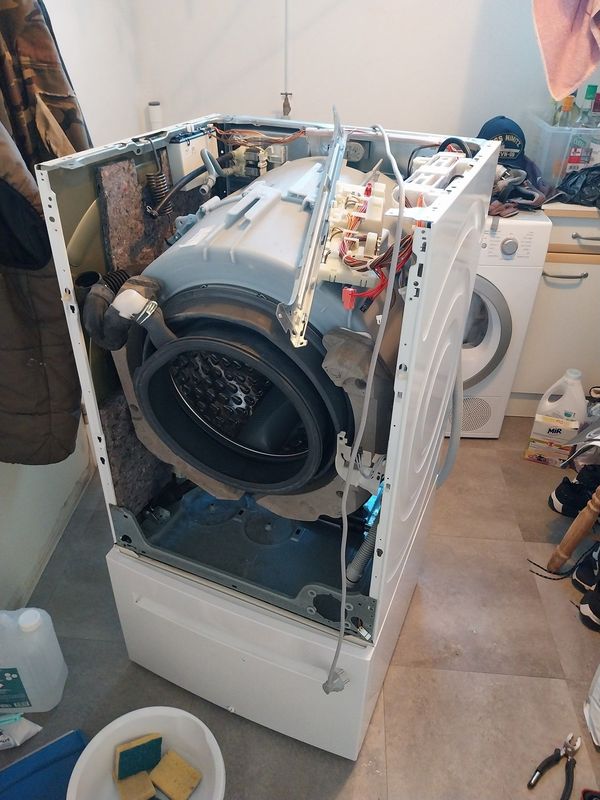

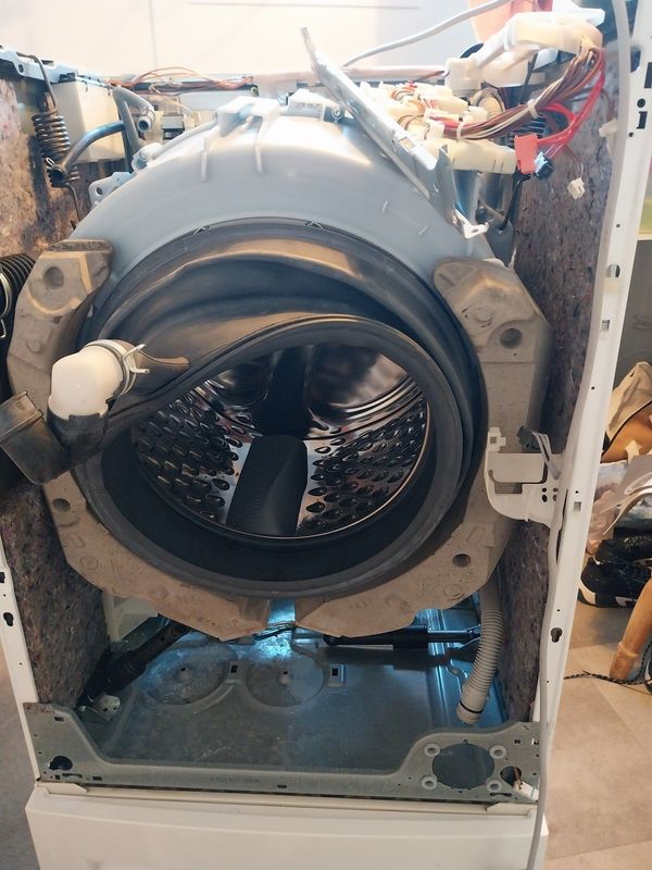

J’ai un lave linge BOSCH modèle LOGIxx8 (WAS28840FF) que j’ai démonté pour remplacer le jeu de roulement.
Je suis à deux doigts de sortir la cuve mais malheureusement je n’arrive pas à retirer les deux contrepoids latéraux. Je ne vois rien qui les maintiennent contre la cuve (ni cerclage, ni boulons).
Merci aux spécialistes de bien vouloir m’apporter leur aide pour les retirer.

Bonjour d'après la vue éclatée dispo ici les contre poids ne sont pas démontables...
https://pieces-detachees.sogedis.fr/marque-BOSCH-reference-WAS28840FFslash38+WAS28840FF.38+WAS28840FF38.htm

Merci de votre réponse. Effectivement ils ne sont pas démontables. Vu le poids il faudra être à deux pour soulever et sortir l'ensemble.
Pensez vous que le croisillon peut se remplacer sans changer le tambour?
Encore merci.
