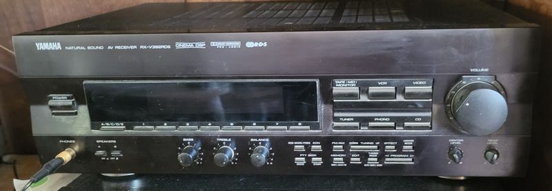

Réparer afficheur numérique Ampli Yamaha RX-V392RDS

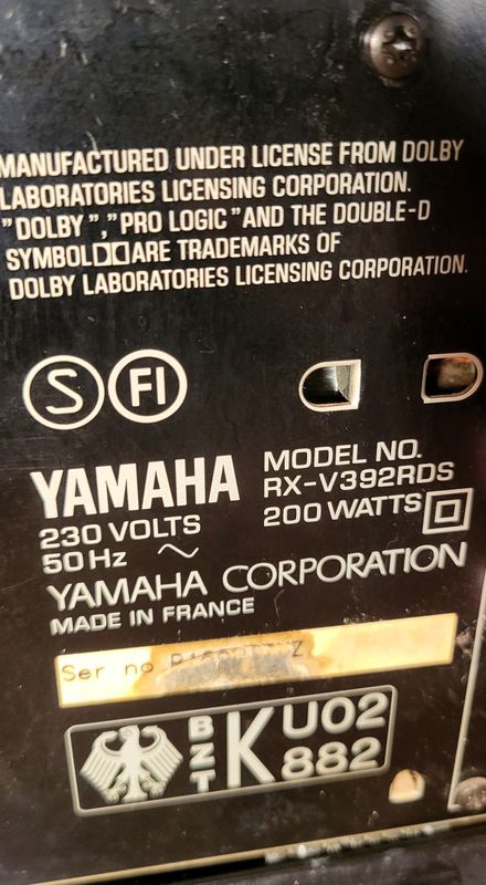

Marque : Yamaha
Modèle : RX-V392RDS
Les informations de l'afficheur numérique de mon Ampli Yamaha RX-V392RDS ont fortement diminuées de luminosité, devenues presque invisibles.J'aimerais savoir s'il y a un réglage à effectuer ou un pièce à remplacer.

Bonjour, je ne pense pas qu'il y ait un réglage a effectuer.
Votre appareil est surement très ancien (ce type est sorti en 1997). Je pencherai plutôt pour un problème de tension d'alimentation.
Le coup classique après tant d'années est des condensateurs polarisés qui sont hs ou totalement hors spécifications.
Si vous avec de bonnes connaissances en électronique, vous pouvez faire des investigations à l'aide du service manuel joint.
Vous pouvez assez ouvrir l'appareil et regarder si vous ne voyez pas de condensateurs gonflés.
Une autre possibilité est d'aller dans un repaircafé où un bénévole pourra tenter de poser un diagnostic.

A cette époque, beaucoup d'appareils de ce genre utilisaient des VFD (Vacuum Fluorescent Display), une sorte de tube à vide. L'affichage est généralement bleu-vert, parfois jaune ou rouge rosé.
Voir https://fr.wikipedia.org/wiki/Afficheur_fluorescent
L'inconvénient de cette technologie, outre la fragilité de l'enveloppe en verre, est l'épuisement des zones fluorescentes au phospore et aussi la fatigue des filaments émetteurs d'électrons, des fils de tungstène extrêmement fins. Ainsi, au fil du temps, l'affichage s'affadit jusqu'à devenir illisible.
Il y a deux possibilités de palier à ce vieillissement : augmenter (très délicatement) la basse tension appliquée aux fils de tungstène et augmenter la tension de polarisation de la grille (souvent dans les 60-80V).
Il est bien évident que chaque modèle d'appareil utilise un affichage spécifique, impossible à se procurer après toutes ces années. — jchd 12272 pts — PRO
